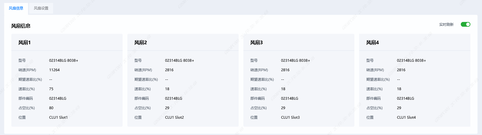

【实际结果】

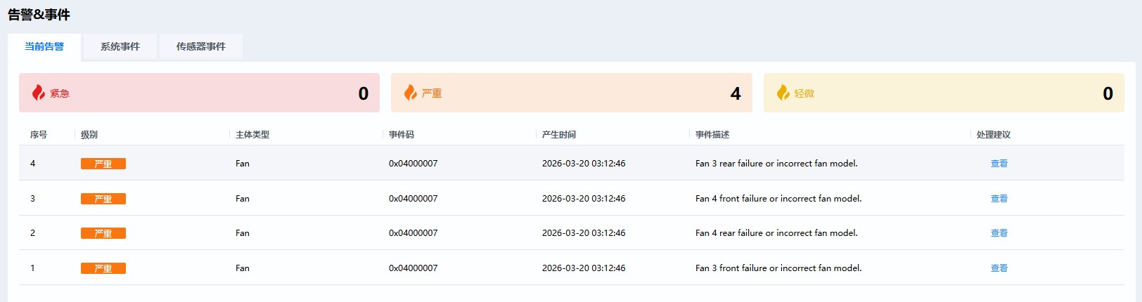

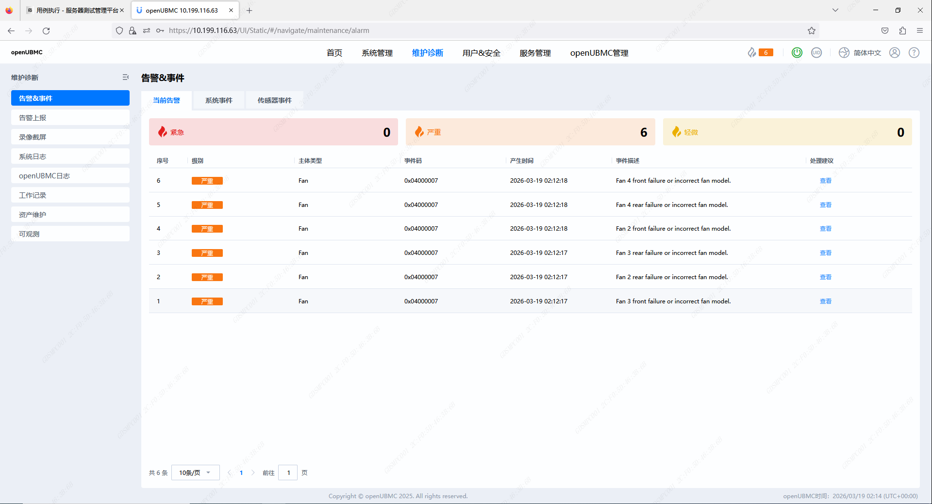

使用stress加压一段时间,如图1所示,风扇一转速无明显提高,风扇二三四转速提高明显,达到10000rpm以上,不符合风扇基于CPU1和CPU2进行分区调速,伴有相关风扇调速失败告警

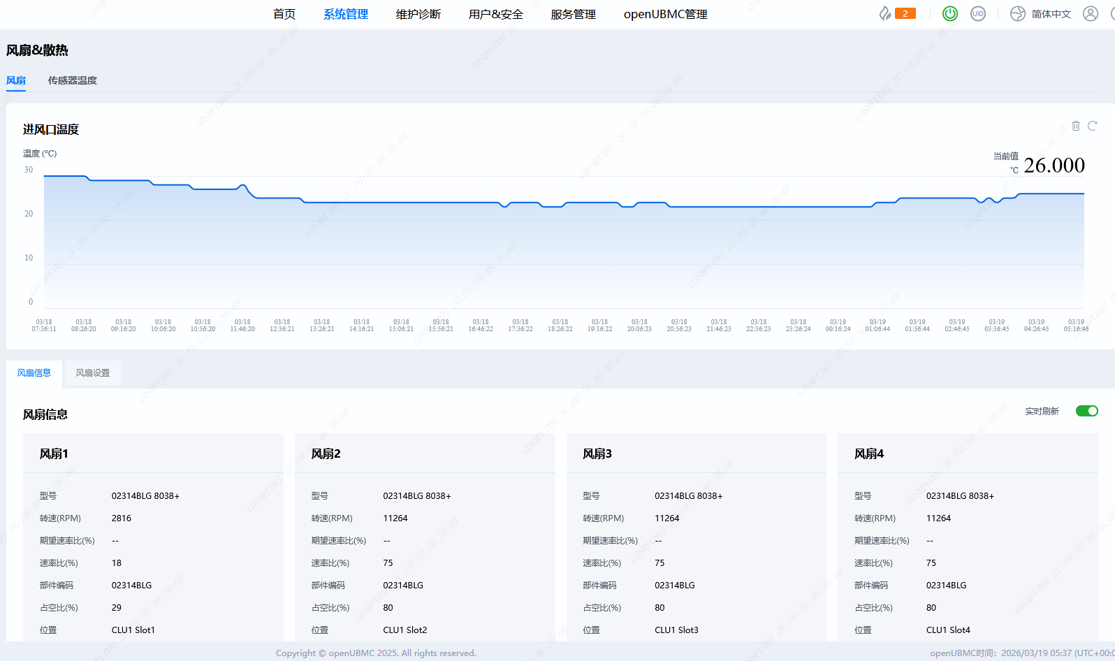

停止加压,如图2所示,风扇二三四转速下降,风扇一转速提高,达到10000rpm以上,伴有相关风扇调速失败告警
转速异常、告警持续存在,修改转速偏差告警阈值为默认值25,告警消失,风扇转速恢复正常

    • 多数风扇(如风扇二、三、四)转速飙升至11264 RPM(约75%-80% duty,已接近满转),远高于正常负载调速预期;
    • 出现 “Fan X front/rear failure or incorrect fan model” 的严重告警(事件码 0x04000007)。
