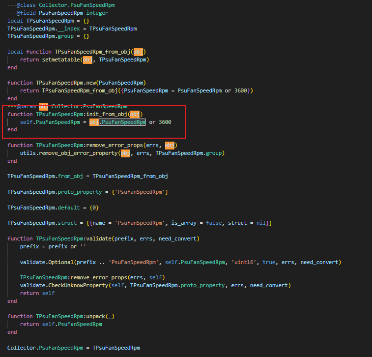

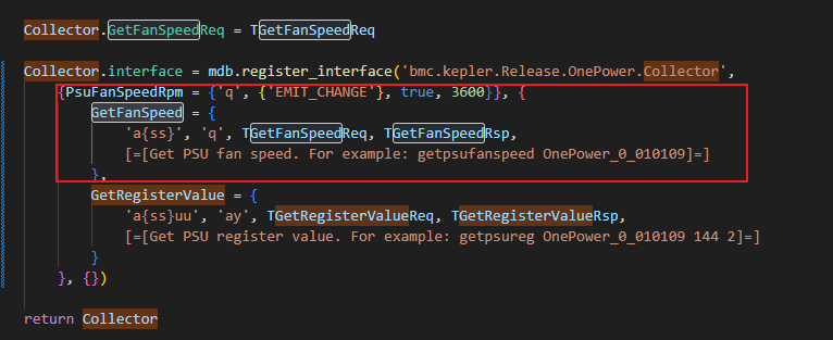

接口bmc.kepler.Release.OnePower.Collector下面注册了一个属性PsuFanSpeedRpm,两个method分别是GetFanSpeed和GetRegisterValue,现在怎么吧GetFanSpeed方法的返回值赋值给属性PsuFanSpeedRpm,库上没有样例可参考,麻烦专家帮忙看看。
接口注册代码截图如下:
个人理解:下图标红的地方应该要设置成从方法GetFanSpeed得到的返回值

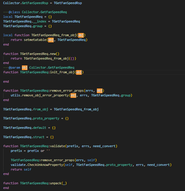

GetFanSpeed的代码如下:

这是自动生成代码嘛,如果是要刷新资源数属性,可以参考power_mgmt/include/device_tree/adapters/OnePower.lua文件的psu:fetch_property()函数实现,这里面是属性刷新回调,调用地方为PsuSlot的get_dynamic_data来触发
