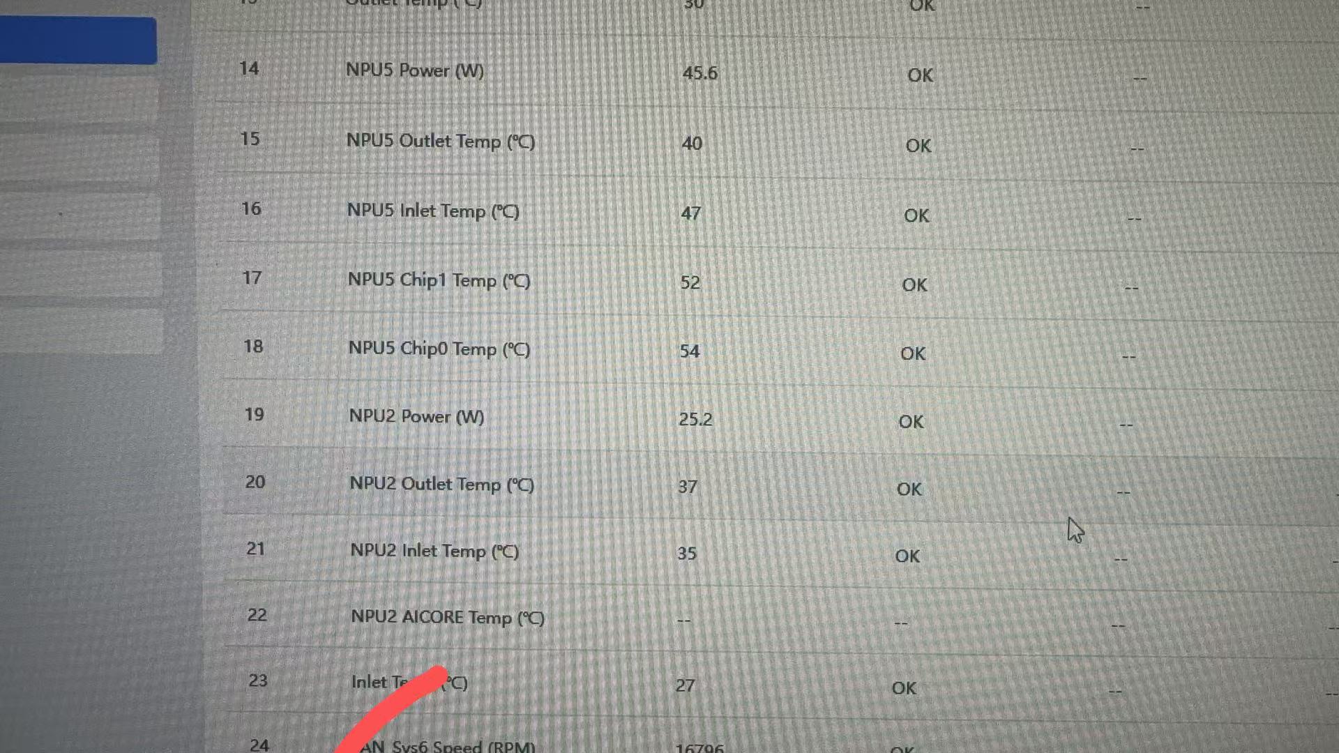

300v pro NPU 卡现象复现:
OS 首次启动后,NPU 核温读取正常;
经 BMC 执行 OS 上下电操作后,NPU 核温读取耗时显著变长;
更换新 NPU 卡后,温度读取速度恢复正常。
根因初步分析:
日志排查确认,BMC 会优先持续拉取 NPU 日志,需等待全部日志读取完毕后,才会执行核温采集逻辑,因此造成温度读取延迟。下面附上相关日志

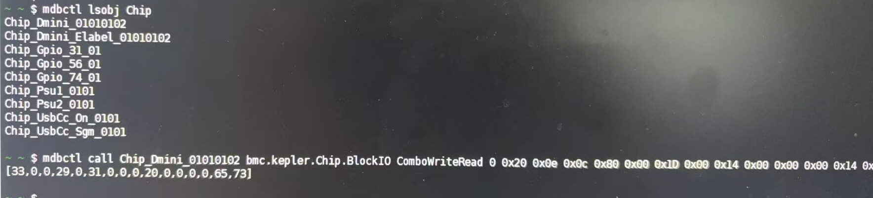

能否再确认一下,是这段时间卡侧查询不到温度还是bmc侧停止查询了,确认方法为,在触发日志收集时,手动发送npu卡查询温度命令,尝试获取温度
卡侧温度是正常的,可以正常获取到核温
我说的是通过带外管理接口查询,这是官方文档下载地址
Atlas卡 带外管理接口说明
https://support.huawei.com/enterprise/zh/ascend-computing/atlas-300i-duo-pid-252823107
上述命令不就是带外查询吗,就是参考手册中的命令啊
好的,一开始看错了
目前切了2512新基线版本,AC后核温读取不到的问题解决了。另外问一下,显卡温度多久读一次?客户发现os下读取NPU温度和BMC中有点出入
你好,能帮忙确定一下2512新基线版本多久去读一次显卡温度吗,客户测试发现读显卡温度对比os下温度有明显的滞后
