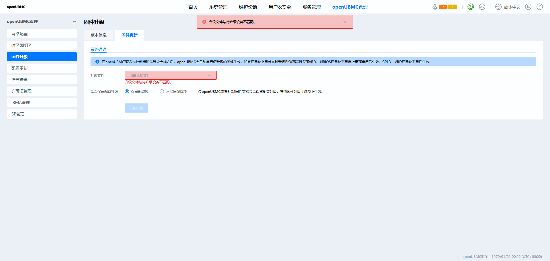

通过bmc网页升级uefi失败
通过bmc网页更新uefi失败,会报如图中的错误

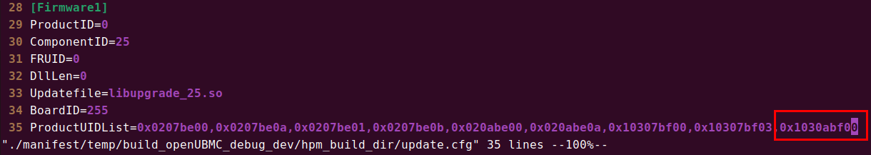

请问update.cfg是哪个组件中的文件,是开源的吗?我这边在workplace找到了几个update.cfg但是都是自动生成的文件或未参与编译的文件:
然后在manifest的update.cfg中是有报错的uid0x1030abf00的
update.cfg是个文件,是升级包里面的升级配置文件,不是哪个组件的
manifest的update.cfg是BMC升级包的配置,不是你固件包的配置
如果这个uefi包不是你们调试临时出的,那就是包和机型本身就不匹配无法升级。如果这个包是你们调试临时出的那就去改下配置文件
好的,我懂了,谢谢您,我们这个uefi升级包是由厂商提供的,所以我们找他们把机型号加在update.cfg的配置里就行了是吗
嗯嗯是的
