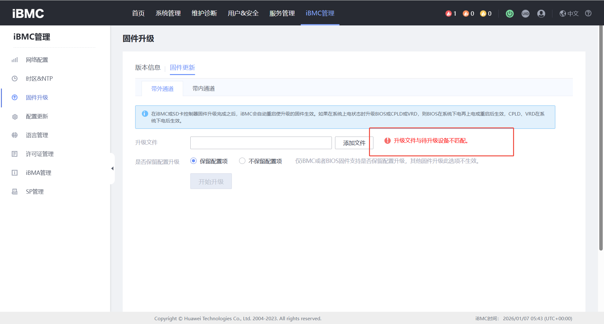

S920X00上升级openubmc
S920X00的机器上原装iBMC的版本是3.19.00.07,我想在该机器上从iBMC上升级到openubmc2509,但是在升过渡包的时候报“升级文件与待升级设备不匹配”,查看iBMC的日志发现报以下错误:

  • 软件版本:iBMC
  • 硬件配置:S920X00
能成功升级过渡包
报错“升级文件与待升级设备不匹配”
