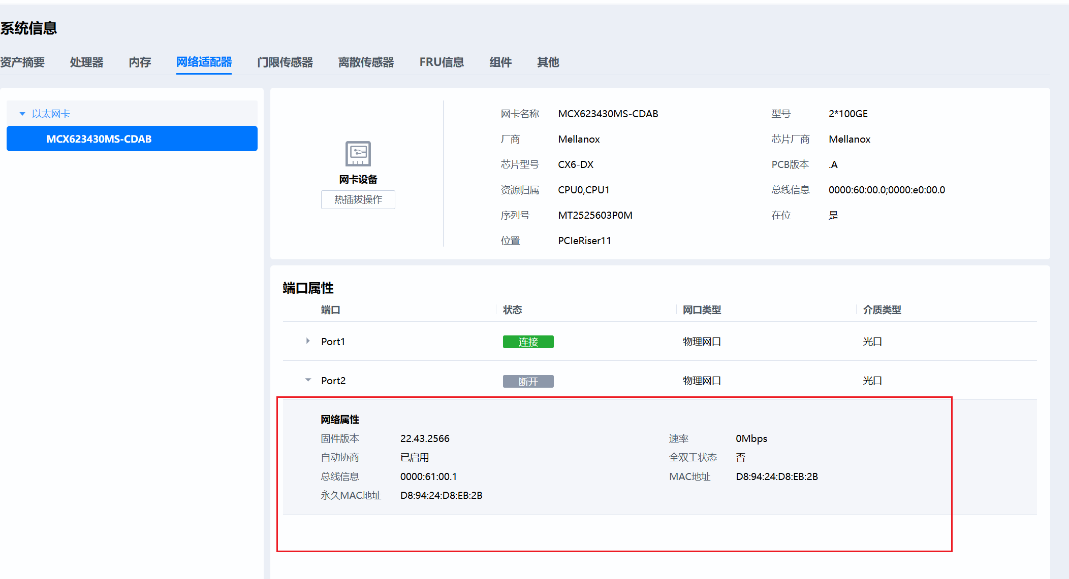

ocp网卡port2没有插光模块,bmc恢复出厂后,ocp 网卡 port2显示光模块信息, 预期不显示
  • 软件版本:2025-1230SP1
  • 硬件配置:通用问题
  1. 恢复出厂前port2网口信息, 设置还原点;
  2. 执行恢复出厂, 恢复出厂后
3,一键收集
dump_KL2280V3-151_20121203-0618.tar.gz (8.0 MB)
预期恢复出厂前后光模块信息都不显示

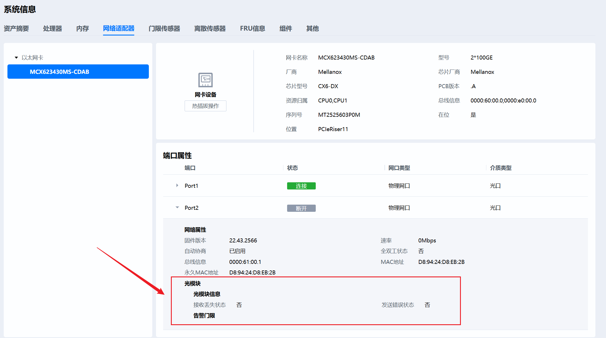

异常显示
初步分析备份还原点的时候光模块信息备份了默认值, 导致恢复出厂之后异常显式

  4. 发现尽管未插光模块,但界面仍显示“光模块信息”字段。
期望结果:无论是否插光模块,恢复出厂后,未插入光模块的端口应不显示光模块相关数据。
实际结果:Port2 显示了光模块信息(如“接收丢失状态:否”、“发送错误状态:否”等),属于异常显示

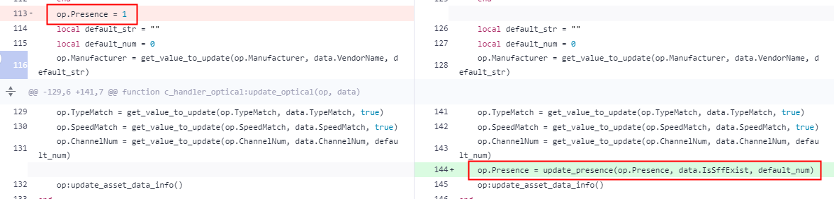

恢复出厂设置后,网卡版本降低,旧版本network_adapter组件bma模块对于光模块在位信息默认设置为了1,导致web界面错误显示光模块在位,但是由于其余值均为空或默认值,因此并不显示光模块信息。新版本已经修复了该问题,network_adapter组件bma模块根据带内传来的IsSffExist属性进行更新。
