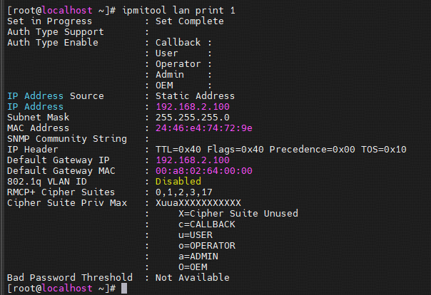

【BMC Reset长稳测试】【持久化】在某次BMC Reset时,ip恢复成默认ip
在长稳测试过程中,某次重启BMC后,发现BMC IP不同,通过带内查看BMC IP变成默认IP
尝试通过ssh登录BMC,发现一直报密码错误,但实际密码没有变动;然后尝试新增管理员登录bmc,发现ipmi命令发送失败:
后续通过BIOS重置密码,才正常登录BMC

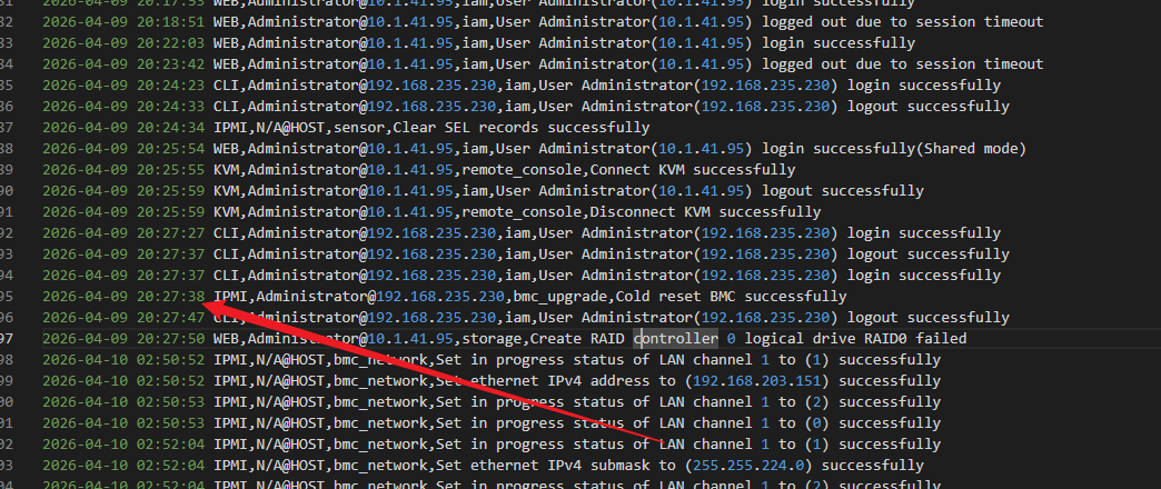

最后一次重启的时间点是20:27

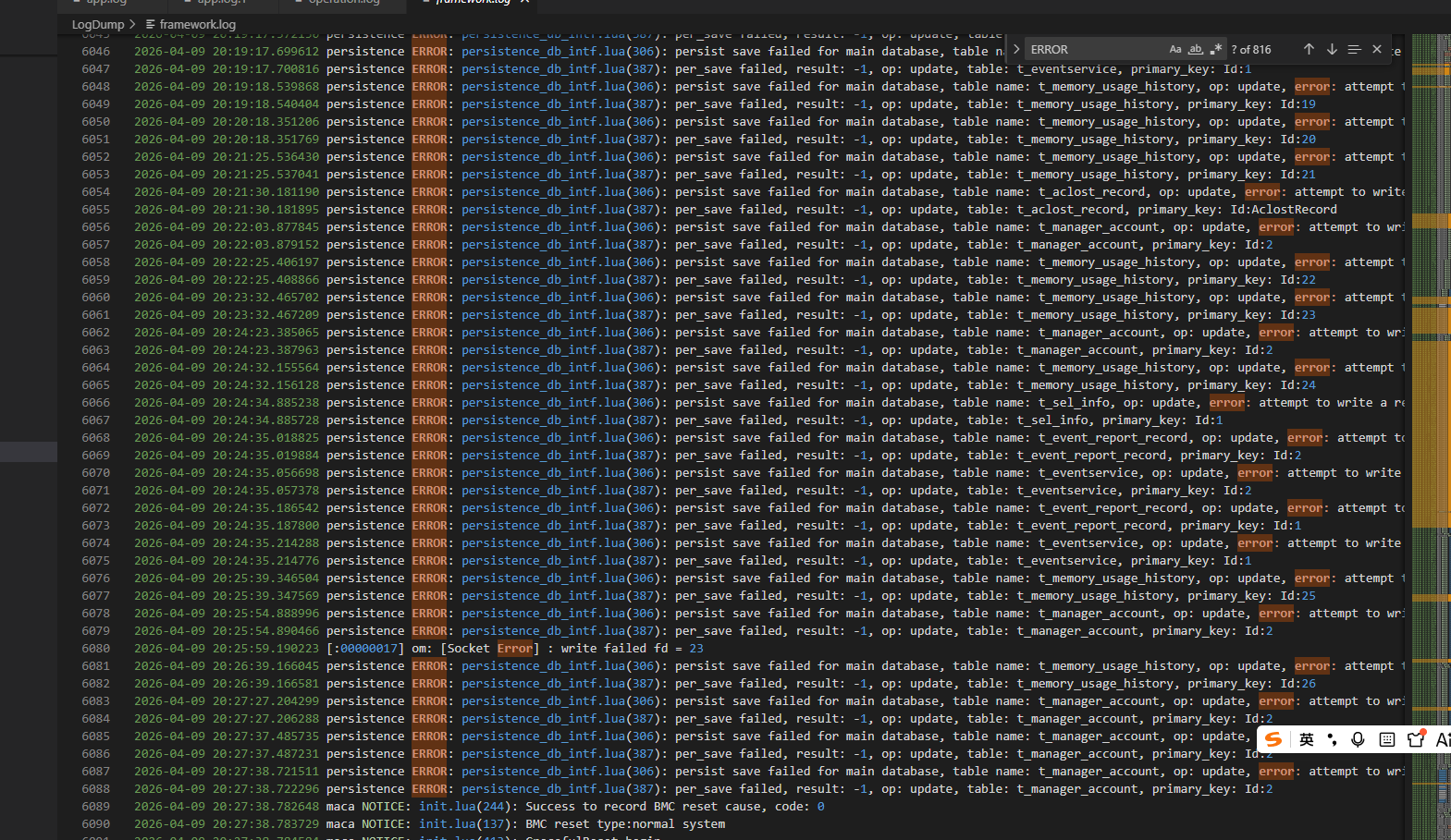

查看框架日志,发现在该时间点前,出现大量的数据库持久化失败打印
怀疑是不是数据库文件被破坏了?希望社区可以定位下这个问题

在进行BMC Reset长稳测试过程中,某次执行 ipmitool mc reset cold 操作后出现以下异常现象:
  • BMC IP地址恢复为默认值 192.168.2.100,网络配置丢失。
  • 无法通过SSH正常登录BMC,提示密码错误,尽管密码实际未更改。
  • IPMI用户管理命令失效:尝试使用 ipmitool user set name 修改用户名时返回“Unspecified error”。
  • 最终需通过BIOS重置密码才恢复正常访问。
最后一次BMC冷重启的时间点为 2026-04-09 20:27:38,日志显示为“Cold reset BMC successfully”。
在该时间点之前,系统框架日志中出现了大量数据库持久化失败的错误记录,涉及多个关键数据表(如t_manager_account、t_eventservice、t_memory_usage_history等),表明系统持久化机制已提前出现故障。
关键日志分析
1. 数据库持久化失败日志(时间范围:20:19 ~ 20:27)
2026-04-09 20:19:17.699612 persistence ERROR: persist save failed for main database, table name: t_eventservice, primary key: Id:1
2026-04-09 20:24:35.214776 persistence ERROR: per save failed, result: -1, op: update, table name: t_eventservice, primary key: Id:1
2026-04-09 20:27:27.206288 persistence ERROR: per save failed, result: -1, op: update, table name: t_manager_account, primary key: Id:2
2026-04-09 20:27:37.487231 persistence ERROR: per save failed, result: -1, op: update, table name: t_manager_account, primary key: Id:2
2026-04-09 20:27:38.722296 persistence ERROR: per save failed, result: -1, op: update, table name: t_manager_account, primary key: Id:2
分析结论:
  • 在BMC重启前,关键配置表(特别是 t_manager_account,存储用户账号和密码信息)已连续多次写入失败。
  • 错误类型为 attempt to write a nil value,说明应用程序尝试写入空值或框架未能正确构造数据结构。
  • 持久化子系统在重启前已处于不可靠状态,导致配置变更无法落地。
2. BMC重启与系统事件
45 2026-04-09 20:27:38 CLI,Administrator(192.168.235.230,bmc upgrade,Cold reset BMC successfully
6089 2026-04-09 20:27:38.782648 maca NOTICE: Success to record BMC reset cause, code: 0
6090 2026-04-09 20:27:38.783729 maca NOTICE: BMC reset type: normal system
分析结论:
  • BMC以“normal system”类型执行冷重启,并非意外崩溃或看门狗复位。
  • 重启前账号数据未成功持久化,重启后系统从备份或初始状态加载配置,导致IP、账号等回滚至默认值。
