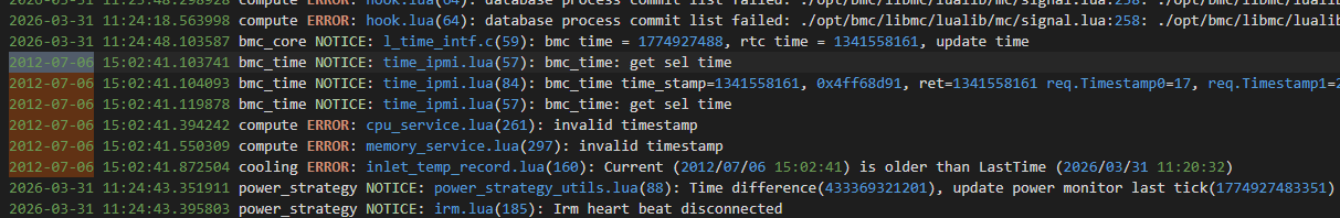

  • 关键日志证据:
    bmc_core NOTICE: timeiptables.c(59): bmc_time = 1774927488, rtc time = 1341558161, update time
    该日志表明:BMC正在用RTC的时间(rtc time)更新自身时间(bmc_time),即BMC时间正被RTC覆盖。

但是这里rtc时间是我修改的1341558161(2012-07-06 15:02:41),bmc时间是1774927488(2026-03-31 11:24:48),这条日志的意思我理解是从rtc芯片同步时间到bmc吧
从操作日志看是成功的
2012-07-06 15:02:41 ``IPMI,Administrator@192.168.43.232``,bmc_time,Set time to (Fri Jul 06 15:02:41 2012) successfully
麻烦附一下完整日志
你可以截全以前bmc_time的日志
上面的日志不是从rtc同步的
只是表征2012是你设置的时间
只是会和rtos作比较
用于更新一个变量而已
设置时间被刷新回去就是因为rtc时间会轮询同步的

这是ipmi设置的时候bmc的软件时间,每隔6秒bmc又会从rtc同步时间,所以设置了又会被修改
