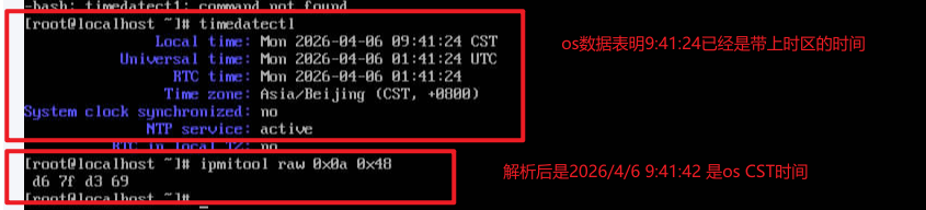

sel time get的值和web os显示不一致

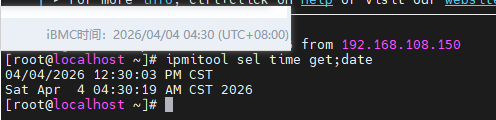

  1. web端查看时间,ipmi sel time get以及os时间如图所示,web和os显示时间一致,但是与ipmi sel time get结果不一致

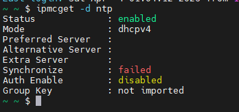

2.环境上开启ntp,但是同步失败,使用模式是从ipv4中获取
  1. ntpq -c as是空

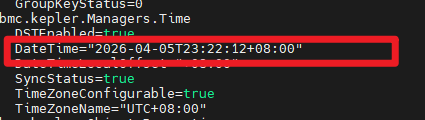

  1. rtc读值如下
有两个疑问,想请帮忙解答一下:
1)开启ntp但是同步失败后,时间是从哪里获取的
2)为什么sel time get的值和web os显示不一致,-vv用的是0x0a 0x48在闭源仓实现,值是从哪里取的

    • 从 pmcget -d ntp 输出可见:
      Status            : enabled
      Synchronize       : failed
      表示 NTP 功能已启用,但未成功与服务器同步。

相差8H 通常是时区
IPMI标准命令不会结合时区
NTP同步失败后会继续使用RTC(1230版本)
相差8h能在闭源仓修改吗
8H是正常的不是bug
你可以通过ipmcget -d time 查询时区
也可以通过set 修改时区为0
现在看现象是ipmi结合了时区,bmc时间没有结合时区
os上发送timedatectl
OS本身也自带时区
ipmi命令只查时间戳
现在看现象是ipmitool 0x0a 0x48的结果结合了时区

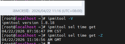

是问题,修复时间待确认,闭源组件修改
你也可以使用IPMITOOL 18版本试试
18版本的话 应该和BMC时一致的
使用18版本也是带了时区
只根据版本判断不合适
可以已是否支持-Z参数为界
支持-Z的就会有这个问题
根据资料显示此机制为开源工具新规
但是留有-Z参数保持原逻辑不变
(感兴趣也可自行百度)
