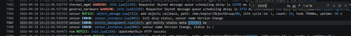

但是加打印后发现,会出现大量的[0|0|0]场景,而EntityInstance的默认值为96

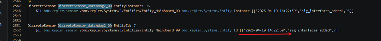

查看sync_property_trace.log后发现,DiscreteSensor对象初值就绪概率性晚于代码初始化。

  • 日志 sync_property_trace.log 显示:
    DiscreteSensor Watchdog2_00 EntityInstance: 96
    $1: bmc.kepler.sensor ... sig_interfaces_added, 96
    表明 Entity 的 Instance 属性是在 DiscreteSensor 初始化之后才被赋值,存在明显的 时序错位。

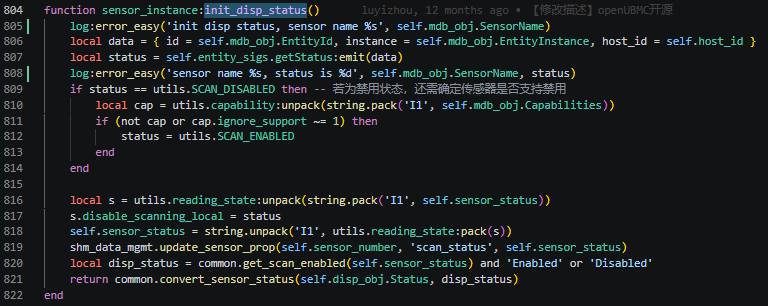

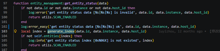

  • 在 sensor_instance:init_disp_status() 函数中,若传入的 data.id 或 data.instance 为 0,会触发默认返回 SCAN_ENABLED:
    if not data.id or not data.instance or not data.host_id then
        return utils.SCAN_ENABLED  -- 默认启用,导致误判
    当 EntityId=0 或 EntityInstance=0 时,返回 status=1(即 SCAN_FAILURE),最终导致传感器状态异常、读数 NA。

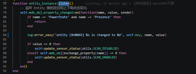

        "EntityInstance": "<=/Entity_RAIDCard.Instance"
  • BMC 系统应在 Entity_RAIDCard 完全初始化后再创建该 DiscreteSensor 实例。
2. 改进 Entity Management 框架
  • 实现 Entity 对象的 就绪状态通知机制(如 sig_entity_ready)。
  • sensor 模块监听此信号,仅在收到通知后执行初始化,避免竞态。
3. 动态 PowerState 更新机制
  • 不再将 PowerState 和 Presence 硬编码为 1,而是通过监听硬件事件(如 PCIe Link Up、电源状态变更)动态更新。
  • 支持 Listen 事件在 Entity 属性变更时被重新触发,恢复传感器状态同步。
4. 增强日志与诊断能力
  • 记录 DiscreteSensor 初始化时的完整上下文(EntityId, Instance, host_id)。
  • 添加专门的调试命令,用于查询当前 Sensor 与 Entity 的绑定关系是否正确。
问题本质 DiscreteSensor 初始化过早,Entity 对象尚未注册,导致绑定失败
核心原因 对象初始化时序混乱 + Entity ID 冲突 + PowerState 静态固化
短期方案 修改 Instance、Capabilites,避免冲突与误判
长期方案 引入依赖管理、动态状态监听、事件驱动初始化机制
:wrench: 建议推动架构优化:将 DiscreteSensor 创建流程从“静态同步加载”改为“事件驱动异步加载”,从根本上解决时序问题,提升系统健壮性与可观测性。
