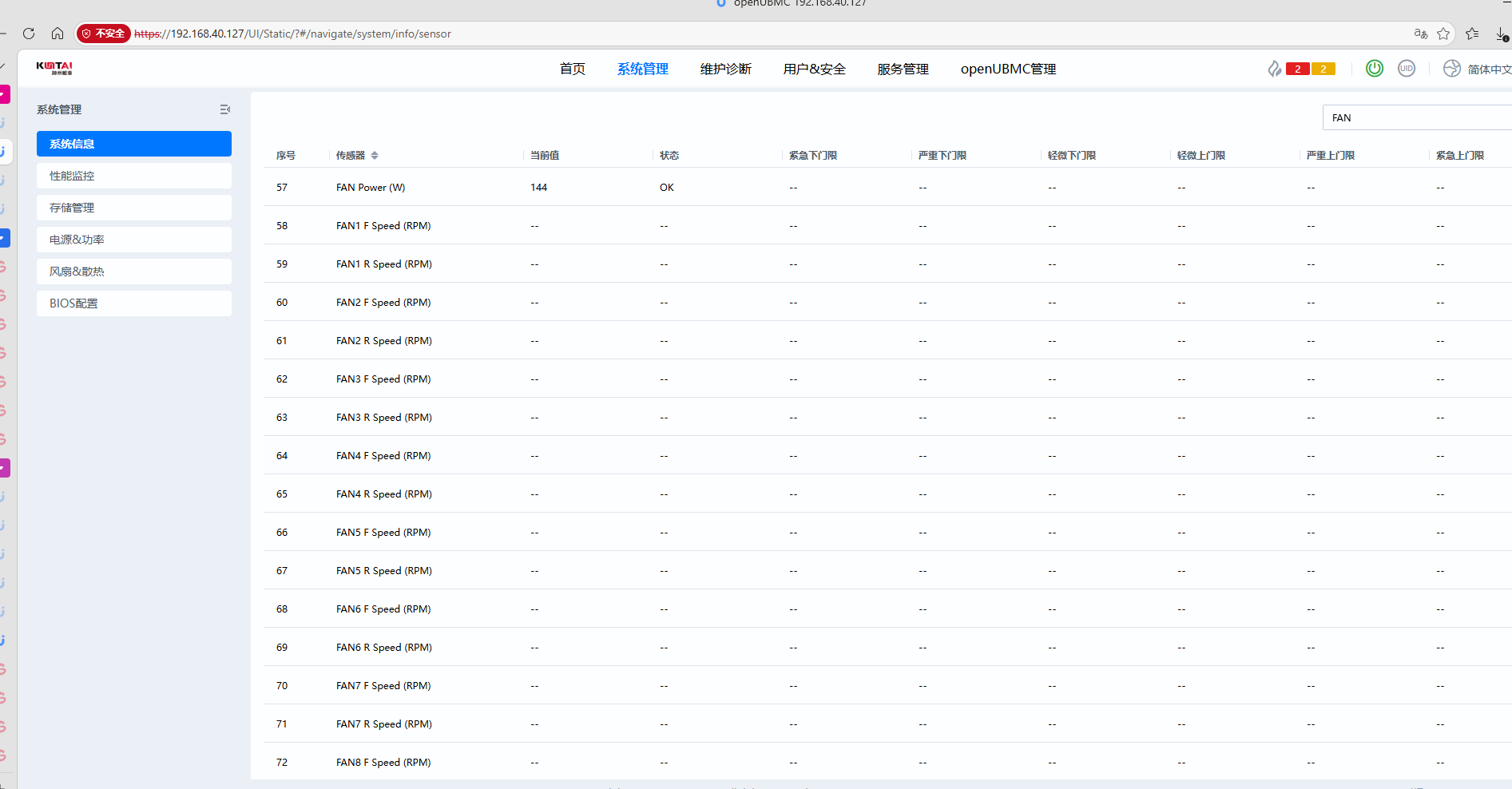

发现BMC上风扇转速传感无读数:
在mdbctl中查看,发现传感器有读值,但是status为Disabled

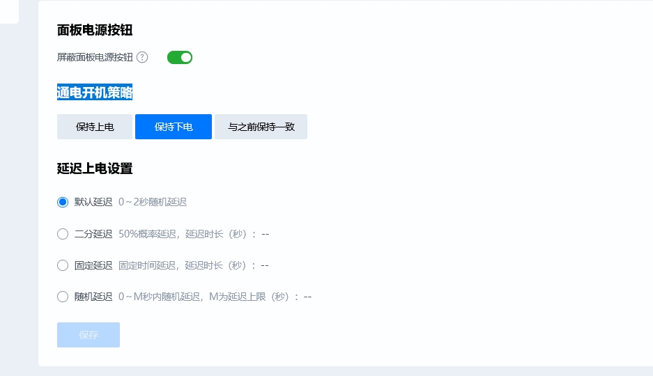

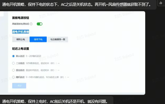

测试方法如下:
通电开机策略,保持下电的状态下,AC之后是关机状态。再开机~风扇传感器就获取不到了。

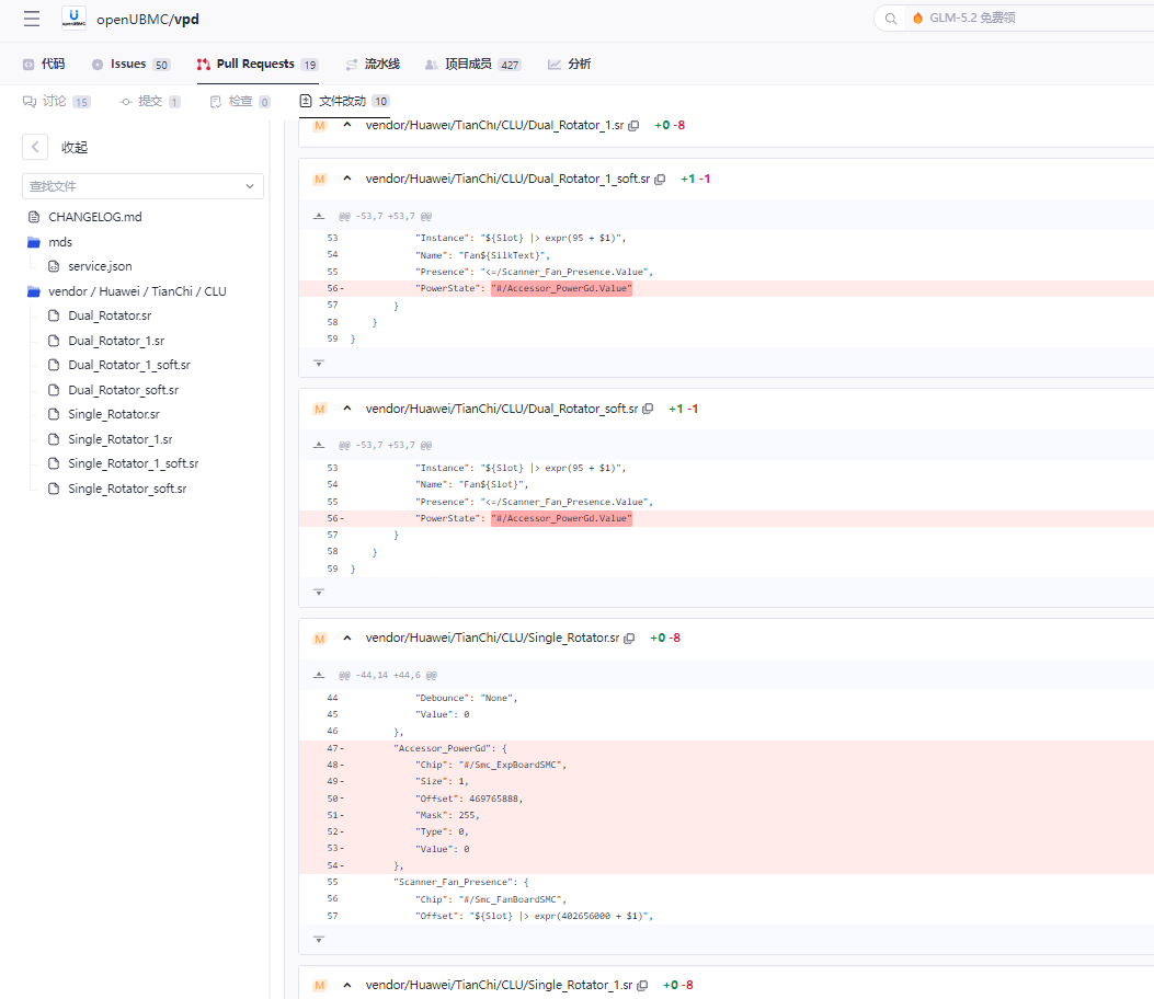

vpd这个修改是必须要带上的

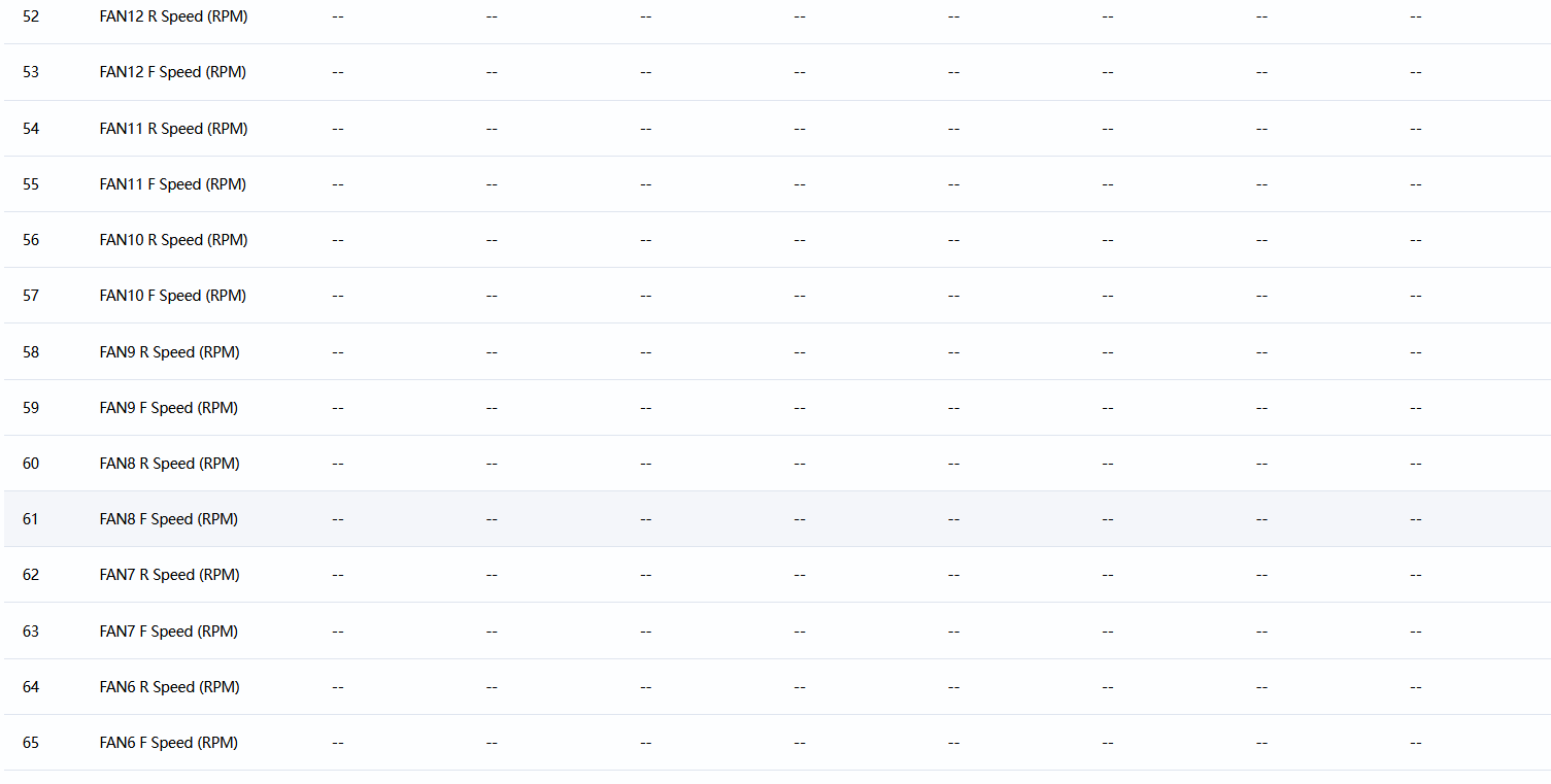

感谢!
不过这样的话也就是说,下电后,风扇转速传感器显示-- ,然后再上电,上电后应该自动恢复的,实际却没恢复。
因为Accesor是被动更新的,如果不手动访问一下Accessor或者Entity,资源树上的值就不会更新。
没看源码,但是他们给我说的是Entity里面的PowerState不能配置#/,必须是<=/,不然按照你的测试流程,后电状态变化就无法感知到。vpd中大部分也是配置的<=/
图上这个配置就有三个问题
1.不能使用Accessor
2.使用的话必须是<=/
3.风扇转速传感器配置成关联后电状态无法兼容可以支持standby的机型

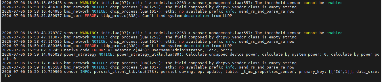

日志如下
dump_info.zip (9.8 MB)
