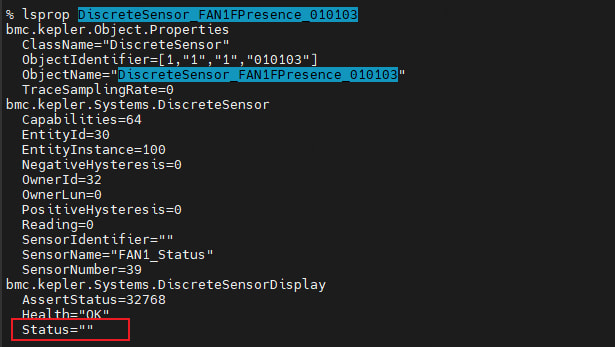

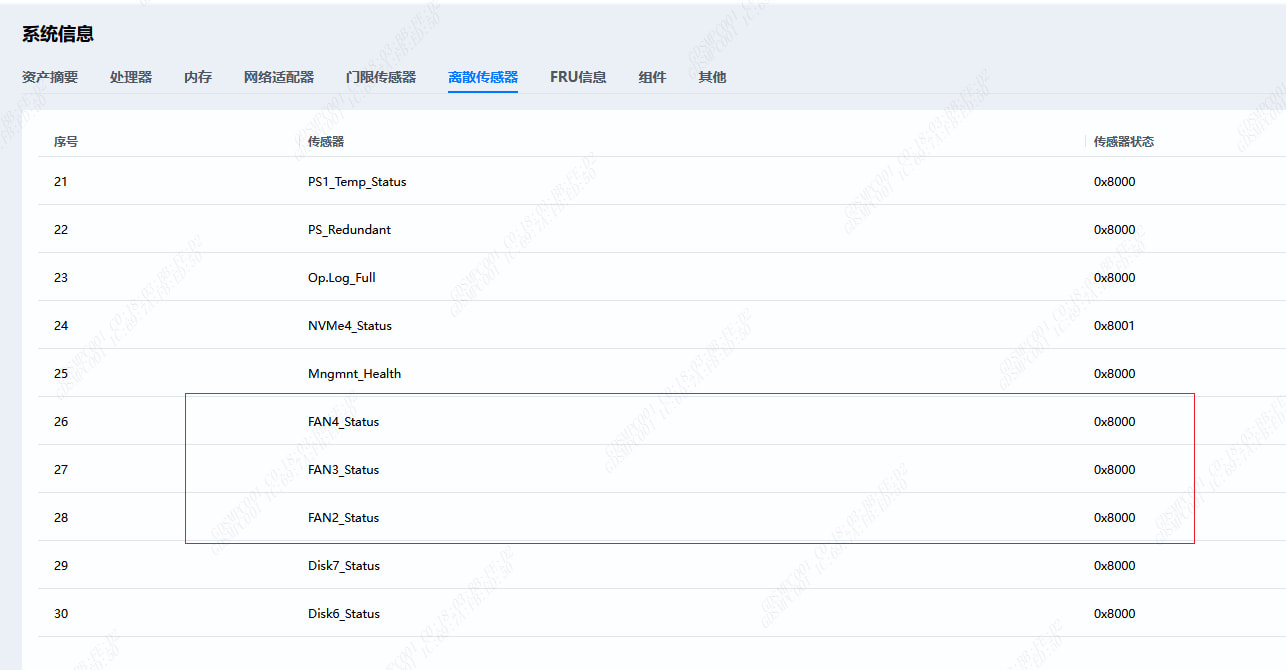

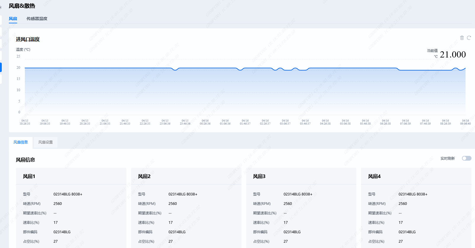

AC后风扇1离散传感器不显示,风扇1实际在位的
发现风扇1在位离散传感器的Status为空,正常的是Enabled
而且初始化状态的时候是有默认值的,不可能为空值的

  • 风扇1物理在位、转速正常

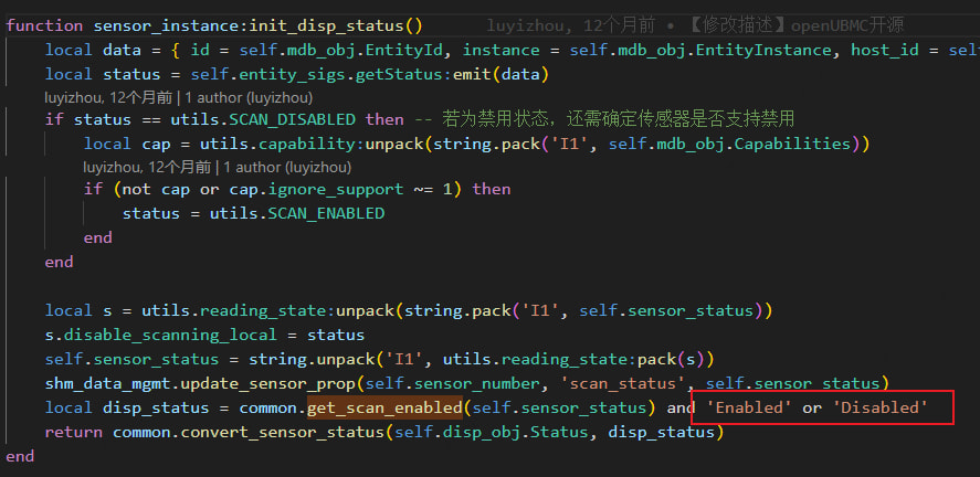

1. 离散传感器状态生成机制
根据知识库中的配置逻辑,离散传感器状态由以下流程决定:
function sensor_instance:init_disp_status()
    local data = { id = self.mdb_obj.EntityId, instance = self.mdb_obj.EntityInstance, host_id = sel }
    local data = self.entity_sigs.getStatus:emit(data)
    if status == utils.SCAN_DISABLED then
        local cap = utils.capability:unpack(string.pack('I1', self.mdb_obj.Capabilities))
        if (not cap or cap.ignore_support ~= 1) then
            status = utils.SCAN_ENABLED
    local s = utils.reading_state:unpack(string.pack('I1', self.sensor_status))
    s.disable_scanning_local = status
    self.sensor_status = string.unpack('I1', utils.reading_state:pack(s))
    shm_data_mgmt.update_sensor_prop(self.sensor_number, 'scan_status', self.sensor_status)
    local disp_status = common_get_scan_enabled(self.sensor_status) and 'Enabled' or 'Disabled'
    return common.convert_sensor_status(self.disp_obj.Status, disp_status)
该函数负责将底层状态转换为Web可读的Enabled/Disabled状态。

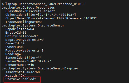

2. 风扇1与风扇2配置对比差异
通过对两个传感器属性的比对分析,发现关键差异:
属性 FAN1 Presence FAN2 Presence
ObjectName DiscreteSensor_FAN1FPresence_010103 DiscreteSensor_FAN2Presence_010103
EntityInstance 100 97
SensorNumber 39 40
Status 空值 “Enabled”
虽然Capabilities均为64(表示传感器使能状态不受实体在位/上下电影响),但最终显示状态不一致。
3. 核心问题点
  • 空值问题:bmc.kepler.Systems.DiscreteSensorDisplay.Status为空字符串,而非预期的"Enabled"
  • 初始化异常:按照逻辑,即使扫描被禁用,若Capabilities不支持禁用(ignore_support=1),也会强制设为SCAN_ENABLED
  • EntityInstance关联性:不同EntityInstance可能导致与实体对象(如Entity_Fan1)绑定失败,从而无法正确获取状态
