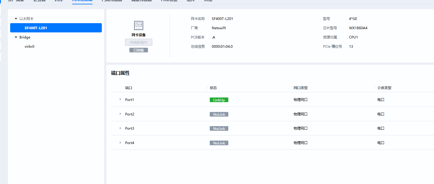

发现一个问题,只插了一张四口网卡:

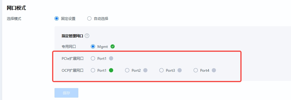

但是网络管理页面出现五个网口:

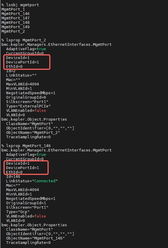

可以看到MgmtPort_2和MgmtPort_146的DeviceId、DevicePortId相同,这说明一个网口对应了多个mgmtport对象:

4. 实际案例佐证:MgmtPort_2 与 MgmtPort_146
对比二者属性:
属性 MgmtPort_2 MgmtPort_146
Id 2 146
DeviceId 1 1
DevicePortId 1 1
EthId 0 0
Silkscreen “Port1” “Port1”
Type "ExternalPCIe" "Ocp"
LinkStatus “” “Connected”
OriginalGroupId 0 1
  • 两者 DeviceId 和 DevicePortId 完全一致 → 指向同一个物理网口。
  • Type 不同 → 来自不同注册上下文(NC-SI over PCIe vs OCP 模块)。
  • 均通过 AddMgmtPort 注册,且未在注册前销毁对方。
:backhand_index_pointing_right: 结论:系统将 同一物理端口按照不同接口标准进行了两次独立注册,形成了两个“影子”对象。
