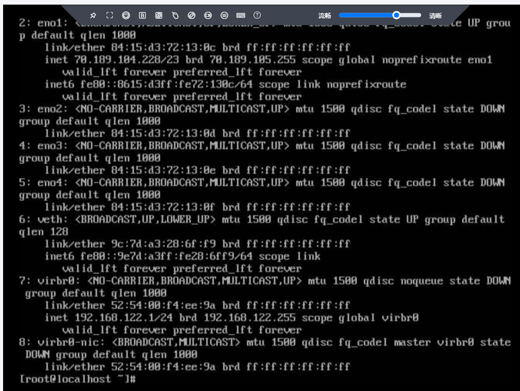

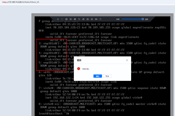

【问题求助】整机AC cycle后出现带内网口名称变化现象
  • 带内操作系统:openEuler 22.03(LTS-SP3)
  • 软件版本:OpenUBMC2512
  • 硬件配置:2U4P 搭载板载灵活插卡 NIC(SF221Q)
AC前后网口名称不变
AC前后带内网口名变化
AC前 带内网口
AC后 带内网口
同样的环境,使用OpenUBMC2509 AC前后网口名不会变化,使用OpenUBMC2512必现AC前后网口名变化,因此怀疑是否跟BMC版本有关,1230版本是否合入了相关的特性

实际现象描述
AC Cycle前(正常状态)
通过ip link查看网络接口:
  • 主要数据网口为:emp181s0f0, emp181s0f1, emp181s0f2, emp181s0f3
  • MAC地址分别为:84:15:d3:72:13:0c, ...0d, ...0e, ...0f
AC Cycle后(异常状态)
  • 网口名称发生改变(例如:emp181s0f0 可能变为其他命名)
  • 可能伴随短暂的网络中断
  • 从日志和配置角度看,没有手动修改过网络命名策略
  • 与OpenUBMC 25.09版本对比:相同硬件和系统环境下执行AC操作,网口名保持不变
:light_bulb: 初步判断:此问题极有可能与 OpenUBMC 2512 版本中对网络管理组件(bmc_network)或网络初始化逻辑的变更有关。

bmc有做修改os mac的需求,网口名变化应该和bmc关系不大。
同样的环境,使用OpenUBMC2509 AC前后网口名不会变化,使用OpenUBMC2512必现AC前后网口名变化,目前看问题跟随BMC版本,从现象上看跟BMC强相关。
或者这块网卡申请网口名的机制是什么
问下os的同事有什么答复吗
os同事反馈enp开头的网口名对应pcie卡,eno对应板载网卡;类型通过dmi信息获取,可能与bmc上报丝印有关,待进一步复现确认
好的
请问下问题有解决吗 我这边也遇到相同的问题 但是我这边是概率性出现网口名称变化 eno变成enp
还没解决,后续环境一直没有复现,怀疑可能跟环境上安装的BMA也有关系,你们有安装BMA吗
我们没有安装BMA,为什么觉得和BMA有关系
因为安装了BMA后BMC界面会再出现一个网桥设备,单纯猜测会不会有影响,还没有验证
这个后续有验证和安装BMA是否有关系么
