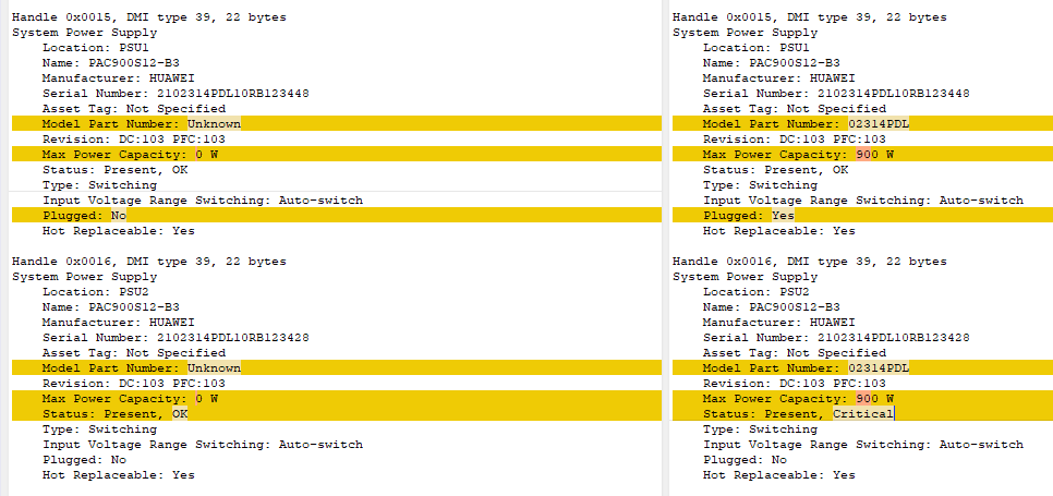

1.2U2P服务器插2个900W电源,一个插电源线,一个不插,具体信息如下:
2.对服务器跑AC cycle测试,300圈,每次均对比各个硬件信息
[结果]
有些圈在抓取PSU信息时,信息错误,PSU某些信息如PN号,plug状态,max power capacity信息抓取不到,如下图,左侧为当圈信息,右侧为初始信息
这些信息很多都没有获取到

AC重启时PSU信息异常问题分析报告
在对2U2P服务器执行AC重启(上电/下电)循环测试(共300次)过程中,系统在获取电源信息时概率性出现PSU信息异常,具体表现为:
  • 部分场次中,通过dmidecode -t 39命令获取的电源信息不完整:
    • 部件编号(Model Part Number)显示为"Unknown"
    • 最大功率容量(Max Power Capacity)显示为0 W(应为900 W)
    • 插入状态(Plugged)全部显示为"No",与实际情况不符

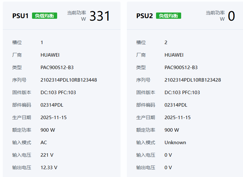

  • 实际硬件配置:
    • 配置两个900W的电源单元(PSU1和PSU2)
    • PSU1已连接电源线(输入电压221V
    • PSU2未连接电源线(输入电压0V
    • 型号为PAC900S12-B3,制造商为HUAWEI
此问题在AC重启过程中非每圈发生,具有偶发性,影响BIOS/OS向DMI表上报PSU信息的准确性。

这是通过什么查询的,os侧查询的吗
对,os下
os信息是怎么获取的,bios通过ipmi获取的吗,只获取一次?
是的,os重启时,bios会给BMC发ipmi命令,只上报一次信息,上报一个叫psu_info.json的文件,有时候pmbus还没获取到电源信息,BMC就开始和bios交互,就可能出现这种问题
只获取一次会存在这种问题,bios获取时BMC还没读取刷新完电源信息,会出现这种现象
那后面会解决吗
这个联合bios整体方案来看,电源信息也会存在变化,比如在位,状态、固件版本等,只获取一次,没法保证信息能和实际一一对应
