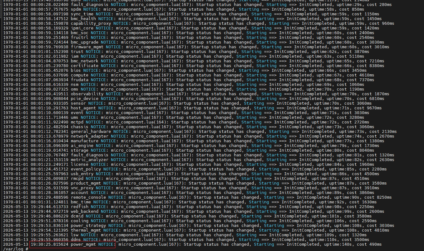

AC测试出现一圈power_mgmt组件启动过慢
跑AC测试时,出现1次系统下获取电源信息异常问题(该信息是BIOS从BMC获取的)。
分析日志发现,出现异常这一次,power_mgmt 组件启动时间很慢,BMC启动约146s后power_mgmt 才启动,所以BMC获取到电源信息的时间太久,BIOS自动上电后就获取不到。
而正常情况下,power_mgmt 组件启动时间大约在70s。
BMC版本:2512 LTS SP1
参考以下日志,异常启动时间点:06:34:16
dump_info.tar.gz (9.9 MB)
本次AC测试中出现的电源信息获取异常,根本原因是 power_mgmt组件启动延迟至BMC启动后146秒,远超正常的70秒,导致BIOS在启动初期无法及时从BMC获取所需电源数据。
此问题暴露了系统在启动时序协同方面的薄弱环节,建议结合服务启动优化与BIOS端容错机制双重手段解决,以提升系统在频繁AC重启场景下的稳定性与可靠性。

又复现到一次,power_mgmt 组件启动最慢,energy进程下的其他组件和 power_mgmt 组件启动的时间相差很大。
这个问题现象是bios获取不到电源信息吗
是的
是获取电源信息个数为0吗,还是获取少了
