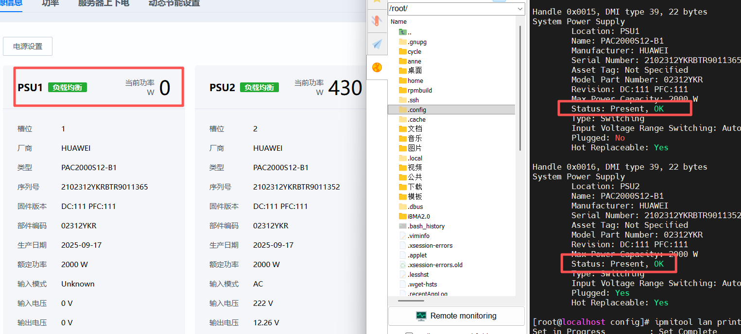

AC服务器,psu_info.json文件会出现更新不及时的问题
使用dmidecode -t 39命令查看电源状态。os热重启可以将最新的电源状态更新到psu_info.json去上报给bios
但是如果两个电源一个插线,一个不插线,进行AC,在os下发dmidecode -t 39会发现连个该电源都是ok,预期应该是一个ok,另一个critical
这里分析是The AC/DC input of PSU 2 is lost or out-of-range(0x0300000D)这个告警生成靠后,没有把信息同步到bios,有什么可以解决的方法吗

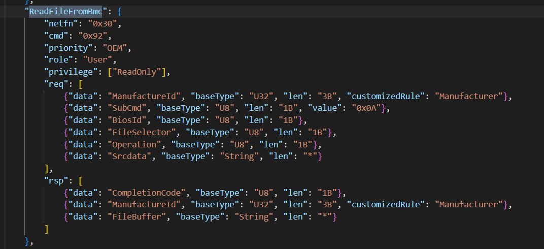

bios获取是通过什么接口属性进行获取,还有这个获取的时间点是否有什么时间基线要求
bios回复说这个和pciecard那一套流程一样,也是只有os重启的时候才会去发ipmi命令向BMC要信息
获取电源的是哪个ipmi命令,还有获取流程具体是怎样的
在bios组件看了一下是这个ipmi命令
现在的问题就是,向bios上报psu info比较早,而告警过一会才能报出来,这样就更新不到bios,导致os下命令查询到的信息有误,想问问这个问题是已知吗,还是有什么解决方法
从电源获取的用于告警的电源状态,组件侧adapter的代码里都做了防抖处理,且adapter里不同的电源的属性刷新和防抖时间也存在差异,若仅在bios启动时获取一次电源状态,这个时序没有办法保证
