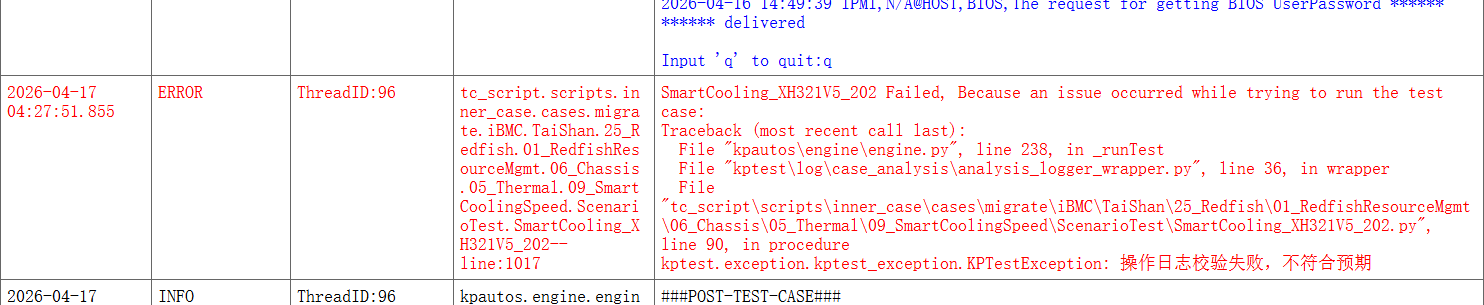

设置自定义模式出风口温度查看操作日志( SmartCooling_XH321V5_202),测试过程中,日志信息与预期不符,如图所示:
问题:预期结果中BMC的用户名为Administrator,实际用户名为Admin,对比失败。疑似脚本问题,请确认。

【iTestSmart 1.0.41】设置自定义模式出风口温度查看操作日志失败问题分析
在测试 SmartCooling_XH321V5_202(设置自定义模式出风口温度)时,操作日志校验失败。具体表现为:
  • 预期日志中显示的用户名是 Administrator。
  • 实际日志中记录的用户名为 Admin。
  • 因用户名不一致导致正则匹配失败,测试用例报错:“操作日志校验失败,不符合预期”。

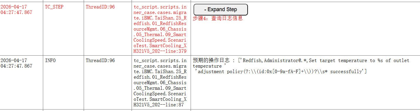

:white_check_mark: 预期日志正则表达式:
['Redfish,Administrator@.*,Set target temperature to %s of outlet temperature','adjustment policy(?:\\(?:\\:0x[0-9a-fA-F]+\\)?)\\s* successfully']
该表达式明确要求用户名为 Administrator。

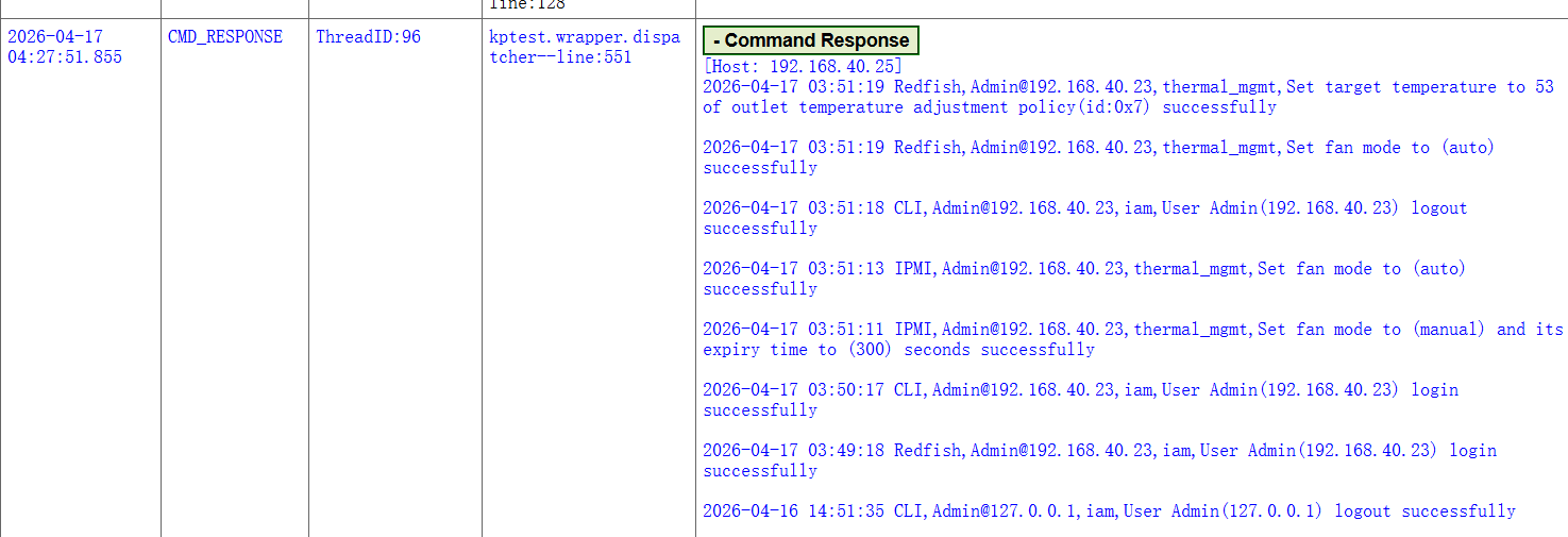

:memo: 实际日志内容:
2026-04-17 03:51:19 Redfish,Admin@192.168.40.23,thermal_mgmt,Set target temperature to 53 of outlet temperature adjustment policy(id:0x7) successfully
实际记录的用户名为 Admin,而非 Administrator。
:warning: 核心问题:日志中的用户标识与预期不符,导致正则校验失败。

:white_check_mark: 方案一:放宽日志校验正则表达式
修改测试脚本中对用户名的匹配规则,支持多种格式:
# 修改前(严格)
"Redfish,Administrator@.*,..."
# 修改后(兼容 Admin / Administrator)
"Redfish,(?:Admin(?:istrator)?)+@.*,..."

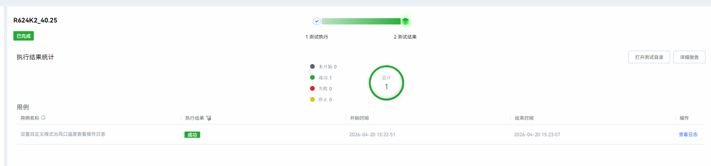

你们环境的默认用户用户名是Admin是吗?我们这边内部都是写死的Administrator。你看下能否修改下你们那边的环境用户名和Administrator保持一致呢?
ok,使用Administrator用户测试PASS。
