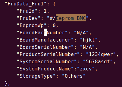

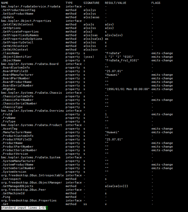

如题,在sr文件中添加了一个FruData对象,但是通过busctl和ipmitool都看不到里面的属性
  • 软件版本:[如 OpenUBMC2506]
期望效果
如何才能像下图一样,显示出别的属性来呢?

2. busctl introspect 显示接口属性为空
使用命令:
busctl --user introspect bmc.kepler.frudata /bmc/kepler/Systems/1/FruDatas/FruData_Fru1_0101
输出显示:
bmc.kepler.Systems.FruData.Board
  .BoardManufacturer                 "Huawei"
  .BoardPartNumber                   ""
但您设置的值(如 BoardManufacturer = hjkl)未生效,且 ProductSerialNumber、SystemSerialNumber 等字段为空。

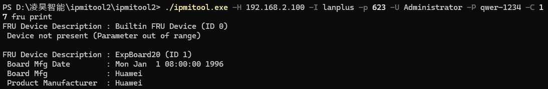

3. ipmitool fru print 显示数据缺失或无效
输出中:
  • Board Mfg 显示为 "Huawei"(默认值)
  • 没有显示 Product Name、Serial Number 等关键字段

4. 使用 ipmitool 查看 FRU 内容
ipmitool -H <IP> -I lanplus -U Administrator -P password fru print 1
此时应能正确显示 Product Name、Serial Number 等字段。

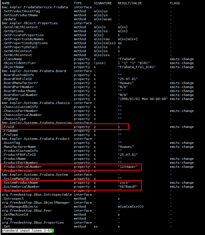

这是值不是csr配置的,是从eeprom读的
读不出来的时候不是可以设置默认的值吗?
把sr文件中的FruId改为3(原来是1)后,能通过busctl --user introspect bmc.kepler.frudata /bmc/kepler/Systems/1/FruDatas/FruData_Fru1_0101 看到设置的默认值了,但是FruId的值还是显示为1,ipmitool还是显示不出其他属性
只有fileid和mfgdate读不到代码里面会给默认值,frudata源码可以看看
