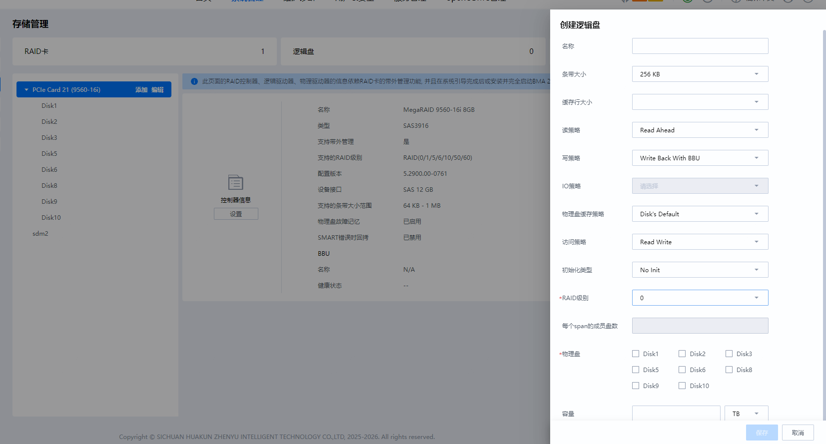

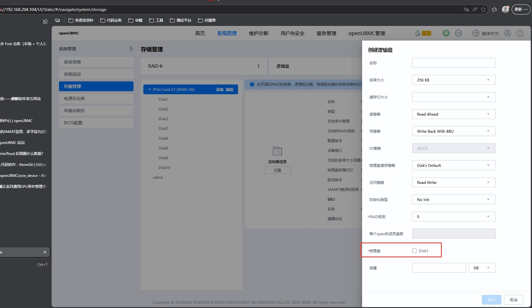

web查看只有一块盘在raid管理下

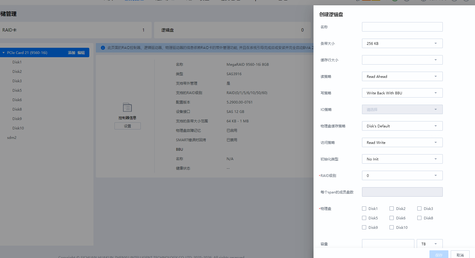

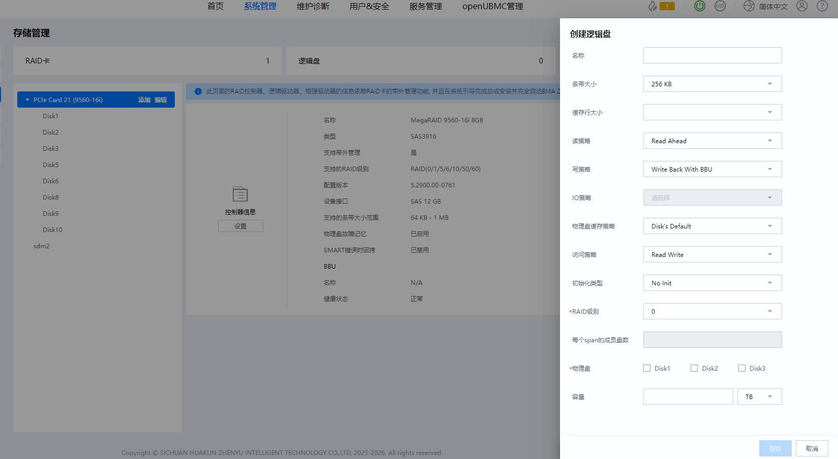

AC之后出现3块盘
再重启os出现所有盘
所有sata盘都在raid管理下

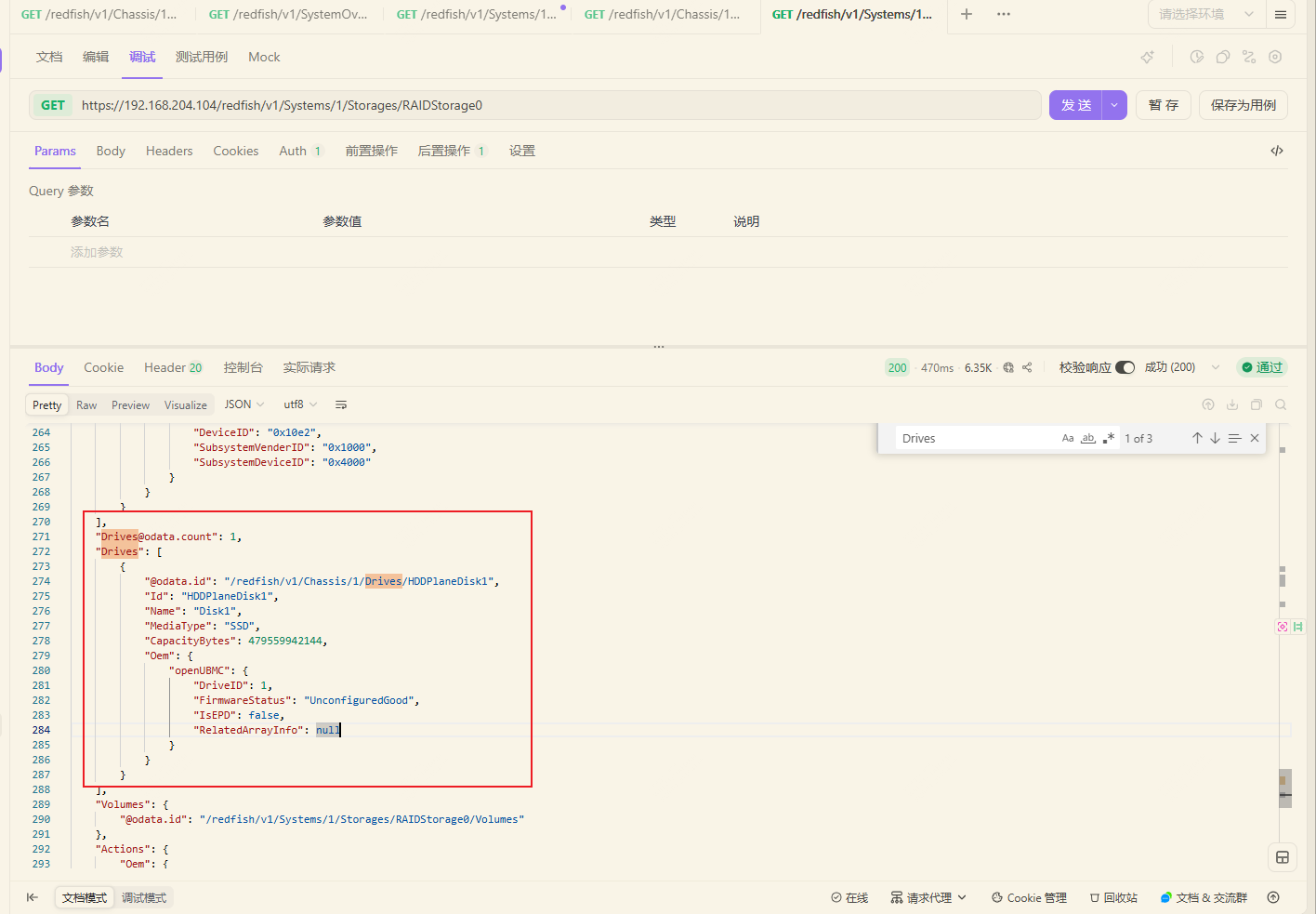

方法一:使用Redfish API检查是否真实缺失
您截图中的Redfish响应显示:
"Drives@odata.count": 1,
"Drives": [
    "Id": "HDDPlaneDisk1",
    "Name": "Disk1"
:right_arrow: 这证实 Redfish接口也只返回了一个硬盘,说明不是前端bug,而是后端数据源确实不完整。
