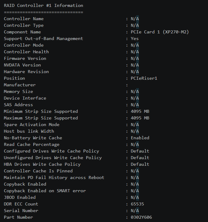

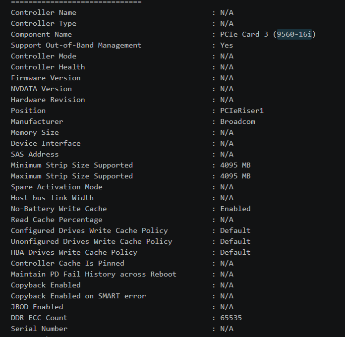

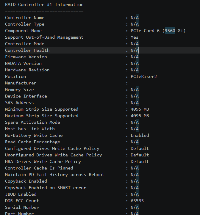

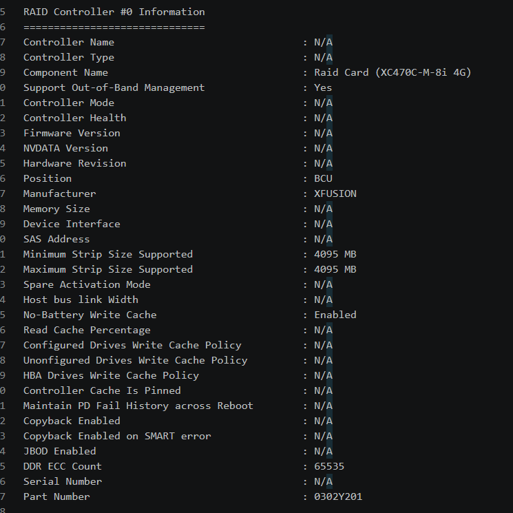

双RAID场景 BMC重启或者AC长时间 低概率出现获取不到RAID卡信息 概率1/50
双RAID场景,长时间bmc重启或者AC,环境上俩个RAID的信息都获取不到
XC470C-M-8i 4G + XP270-M2
告警
9560-16i + 9560-8i
告警

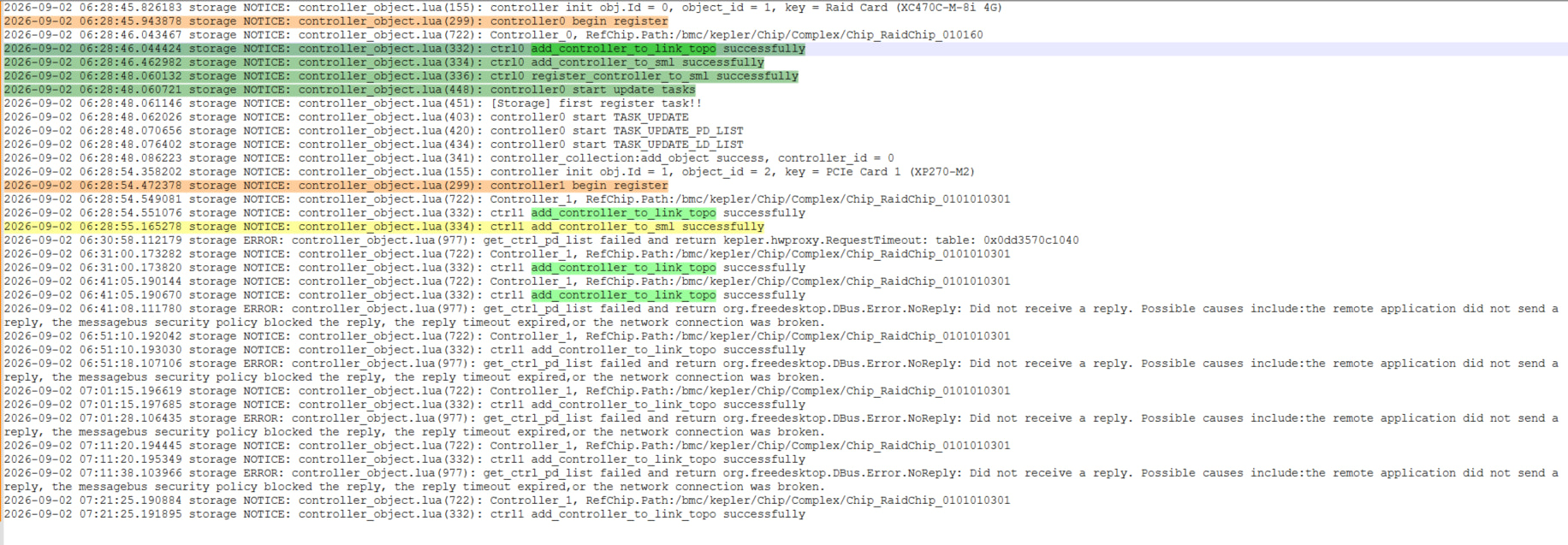

raid0正常完成注册后 raid1注册sml的时候超时
然后raid0的i2c也访问不通
伴随其他路i2c大量报错

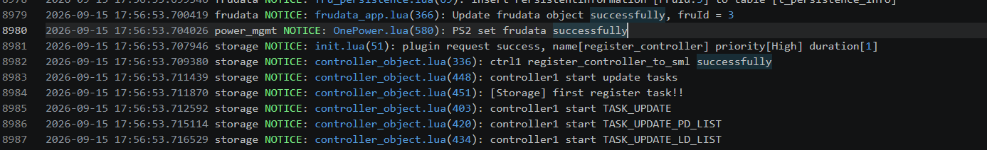

controller 0 走完了注册流程,controller 1 注册流程走到一半失败,随后开始不断重试
在 controller 1 失败后,controller 0 的 get pd list 也开始报错,两路 i2c 均出现超时挂死情况

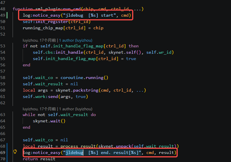

加打印后复现一键收集
KunLun2280V2_2102315PDMD9S4100003_20260915-1852.tar.gz (16.7 MB)

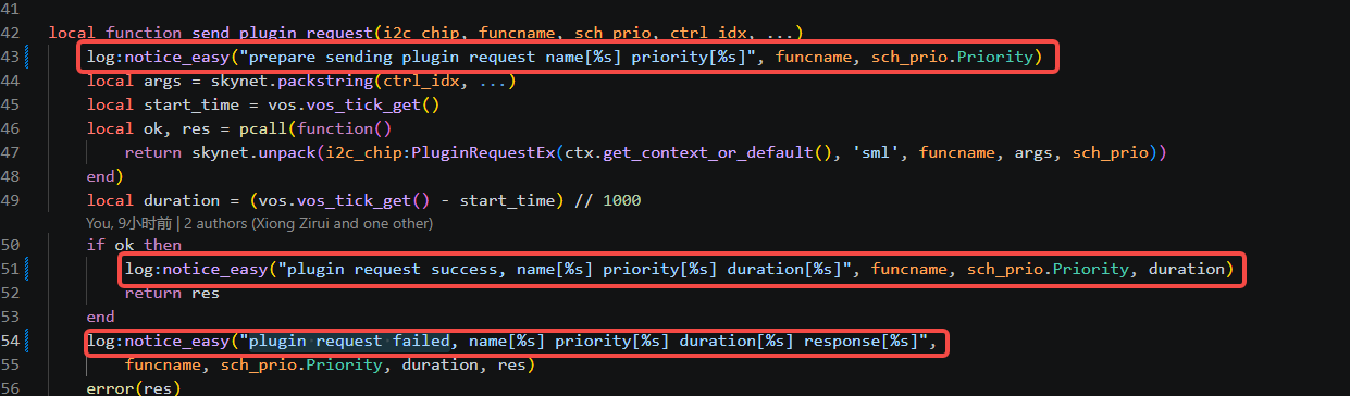

增加了这些日志
增加日志后复现场景中:
controller 1 走完了注册流程
controller 0 注册流程走到一半失败,随后开始不断重试
在 controller 0注册失败后,后面的send_plugin_request全部失败
framework.log中 这一行打印之后没有相关的打印 表明后续请求没有进插件
2026-09-15 17:57:00.729236 hwproxy NOTICE: init.lua(249): jldebug [register_controller] start

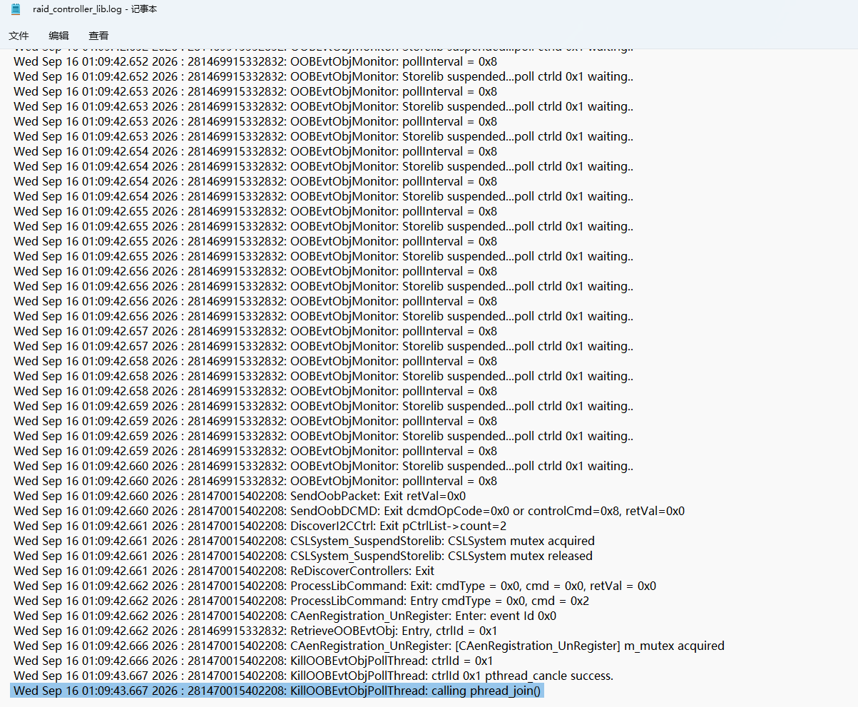

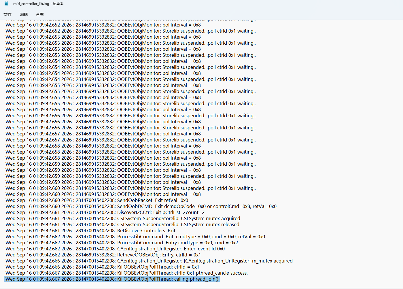

打开了 storelib 详细日志,最终死在了一处 pthread_join ,怀疑是 storelib 内部有死锁的情况
你看下是这个不,[缺陷] 双SP686C RAID卡MCTP通信失败:worker线程与smld线程跨lua_State竞态-storage-AtomGit
这个链接的问题已经解了 这次的问题跟MCTP没有关系
KunLun2280V2_2102315PDMD9S4100003_20260916-0829.tar.gz (16.9 MB)
调整了raidlib_conf.ini中的日志级别后的再次复现日志
