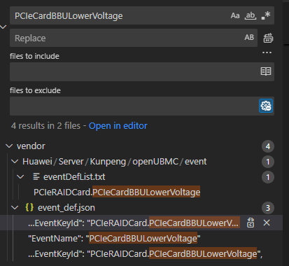

【存储管理】【BBU告警】BBU电压过低告警未配置
我发现BBU电压过低告警只有定义,没有卡配置了这个告警,我想了解下不配置的背景是什么?是当前存储库不支持获取BBU电压,还是没有配置的必要性?
EventKeyId:PCIeRAIDCard.PCIeCardBBULowerVoltage
告警码:0x08000039

根据您提供的信息,关于 BBU电压过低告警(EventKeyId: PCIeRAIDCard.PCIeCardBBULowerVoltage,告警码:0x08000039) 仅有定义但未在实际配置中启用的问题,结合相关技术文档和系统设计逻辑,可以从以下几个方面进行深入分析。
:magnifying_glass_tilted_left: 一、问题核心解释
该告警虽已定义在事件列表中(event_def.jsoneventDefList.txt),但并未实际配置到具体的RAID卡或系统中触发,其根本原因在于:BBU电压的监控通常由RAID卡自身固件完成,并通过带外通信上报关键状态,BMC通常不直接采集BBU电压值,因此无需配置独立的电压阈值告警。
