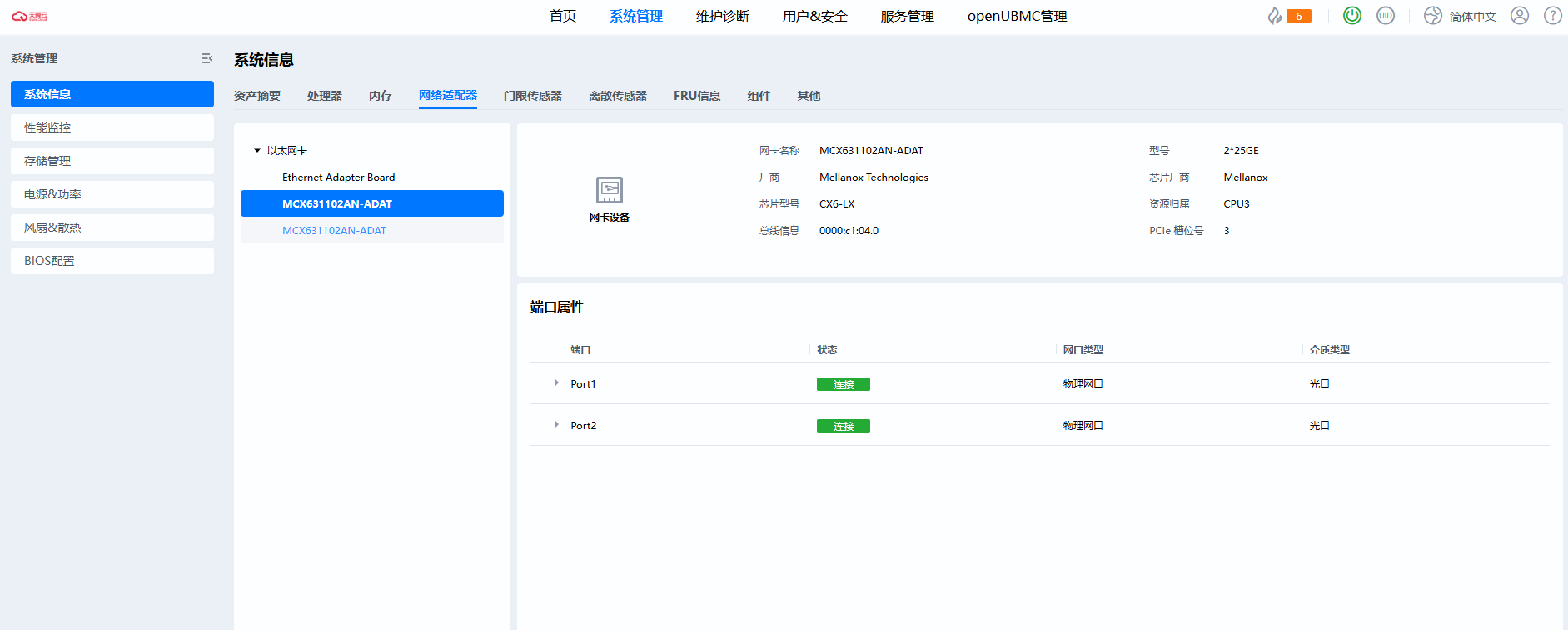

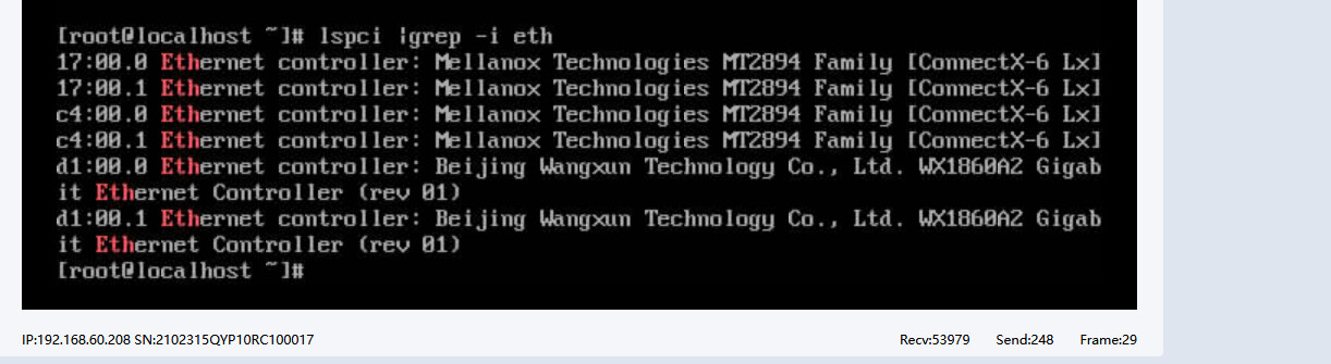

1.基于25.12LTS 识别不了网讯的SF200T ,OS下可以识别如下图:
bmc页面识别不了

:white_check_mark: 步骤 1:确认设备 PCI 信息(已完成)
已在 OS 中执行:
lspci | grep -i eth
输出关键信息:
d1:00.0 Ethernet controller: Beijing Wangxun Technology Co., Ltd. WX1860A2 Gigabit Ethernet Controller (rev 01)

framework.log内搜到这个报错,可能的原因是南向三个组件仓的搭配不合理,所以导致devmon服务起不来,可以试试其他版本搭配。
再看下manifest下这两个文件有没有,没有的话也加载不了devmon服务。
好的,我确认下
