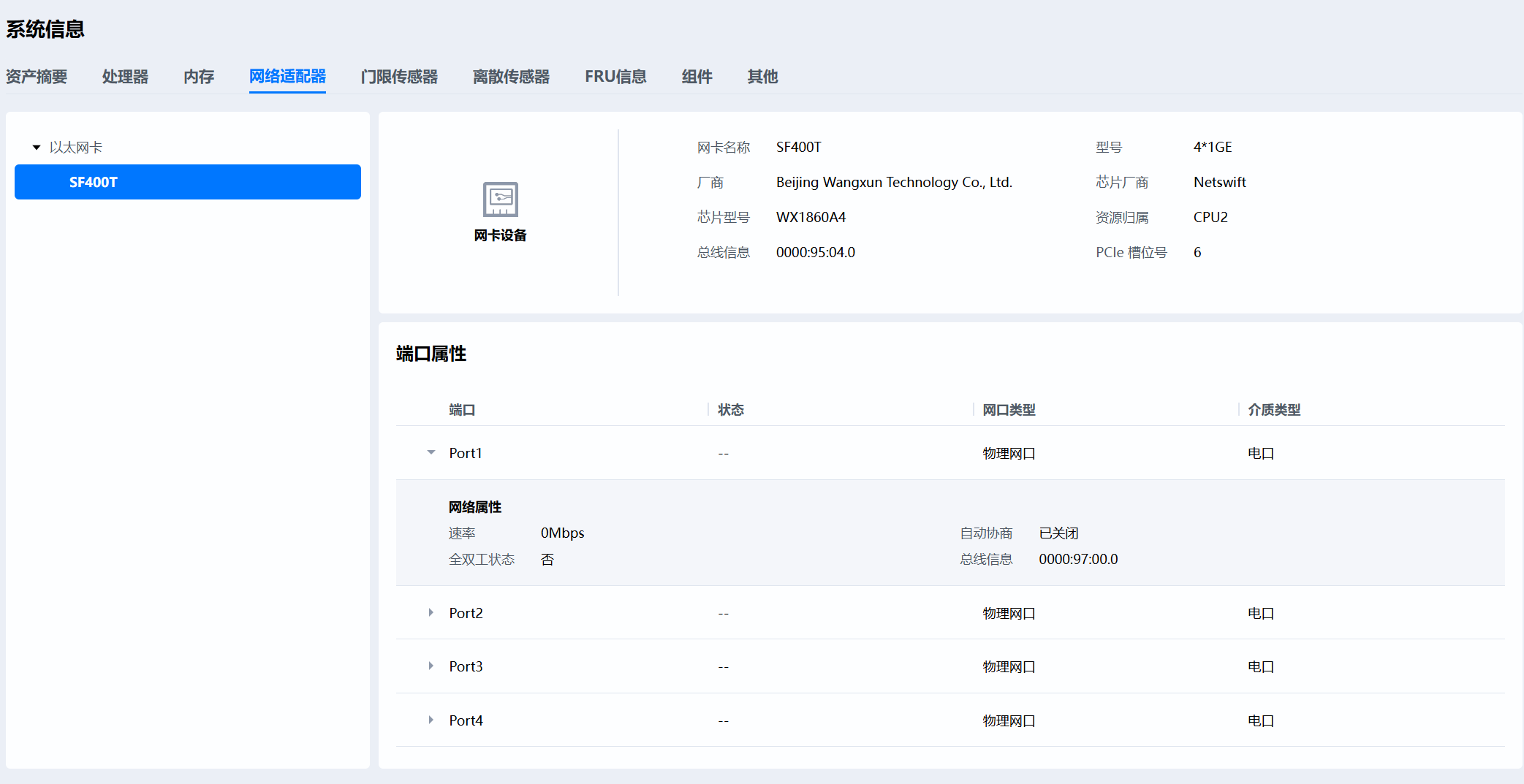

SF400T网卡合入南向组件编译仓后无法获取网卡温度以及网口状态
为适配网讯SF400T网卡,2512LTS合入南向组件编译仓。合入后静态信息可以正常显示,但是无法获取网卡温度以及网口状态。
网口0是能正常连接的

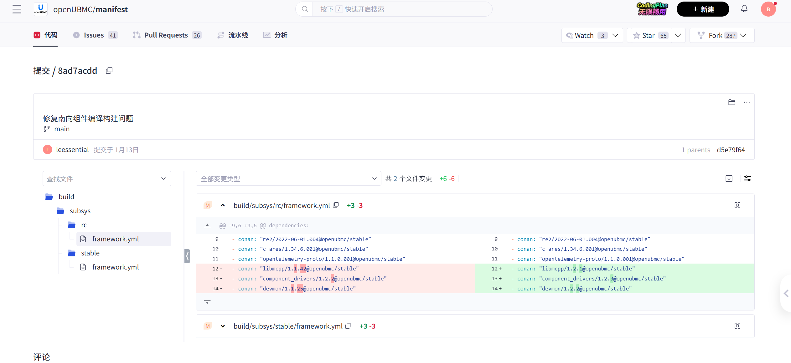

按这篇帖子的解决方法尝试修改编译component_drivers组件,但是由于CRC32函数报错无法编译组件;修改CRC32函数名为支持版本后可编译组件但无法编译整包,会卡在CRC32函数

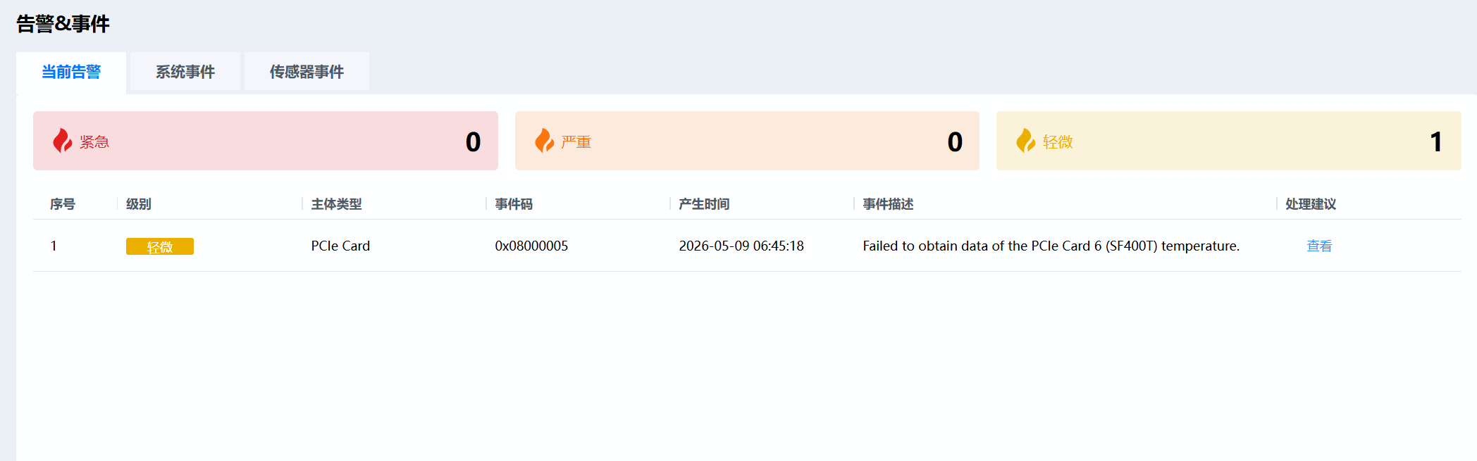

在将网讯SF400T网卡适配至OpenUBMC 2512LTS版本的南向组件编译仓后,虽然静态信息(如网卡名称、厂商、芯片型号等)可以正常显示,但无法获取网卡温度以及网口状态显示异常(全部显示为"–"),系统产生告警:“Failed to obtain data of the PCIe Card 6 (SF400T) temperature”。

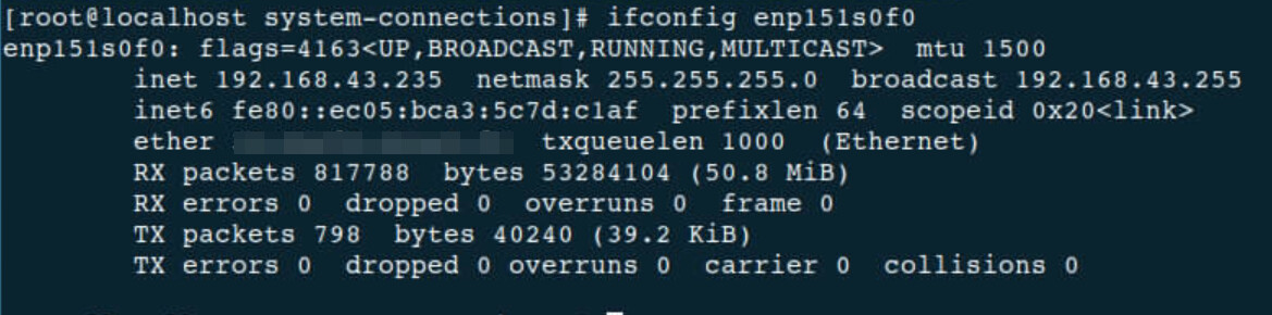

  • 静态信息正常而动态状态异常ifconfigping 命令证明网卡的OS驱动(ngbe)工作正常,物理层连通性良好。问题仅存在于BMC侧的带外管理层面。

:white_check_mark: 步骤4:修复编译依赖问题(针对CRC32错误)
您提到尝试修改component_drivers时遇到CRC32函数报错:
  • 该问题可能源于Conan包版本不匹配
  • 查看提供的manifest变更记录,component_drivers已从 1.2.2 升级至 1.2.3@openubmc/stable
建议操作
# 确保 build/subsys/stable/framework.yml 中依赖正确:
dependencies:
  - conan: "component_drivers/1.2.3@openubmc/stable"
  - conan: "devmon/1.2.2@openubmc/stable"
同步最新manifest仓库,避免手动修改底层代码导致兼容性问题。

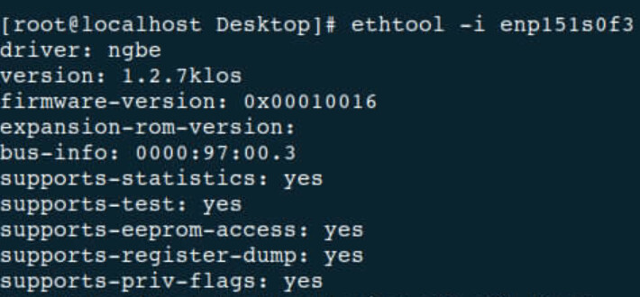

1,首先确认下网卡硬件上是否支持smbus,卡标签显示recv b04,04之前的卡硬件上不支持smbus。
2,网卡固件10016版本不支持mctp over smbus,要10019及以上版本才支持,需要联系网卡厂商对接人员更新网卡固件。
问题出在扩展板不支持smbus主备切换,更新南向驱动仓至社区330版本,并联系网卡厂商定制固件即可正常获取信息
