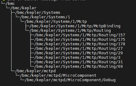

当前在pcie switch板上接了几个pcie网卡,带内os加载完成后在bmc内执行busctl --user tree bmc.kepler.mctpd 查看到有如下routing信息,没有Endpoint信息;

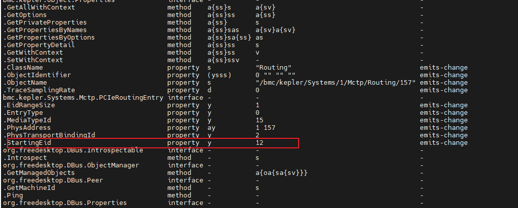

1.请问这些routing信息都是bmc主动从imu获取的么?
2.查看某个routing的内容,请问下StartingEid的值就是phyaddr为157这个pcie设备的eid么?

1. 这些 routing 信息是 BMC 主动从 IMU 获取的吗?
不是,这些 Routing 信息不是由 BMC 主动发起获取的,而是 BMC 在完成 Endpoint Discovery 流程后,由 IMU(通常指主机侧或 PCIe Switch 的 MCTP 控制器)主动上报并由 BMC 的 mctpd 服务解析、构建出来的。
具体流程如下:
  • MCTP 发现机制:在系统启动过程中,BMC 会通过 MCTP 协议向总线发送 Prepare for Endpoint Discovery 和 Endpoint Discovery 命令,以发现连接在其上的 MCTP-capable 设备(如支持 MCTP over PCIe 的网卡)。
  • 路由表更新:当某个设备(如 IMU 控制的 PCIe Switch)响应 Discovery 并被识别后,它会通过 MCTP 协议中的 Routing Information Update 或类似机制,将自己所管理的下游设备的路由信息发送给 BMC。
  • BMC 构建路由对象:mctpd 守护进程接收到这些路由信息后,会在 D-Bus 上创建对应的 Routing 对象,路径形式为:
    /bmc/kepler/Systems/1/Mctp/Routing/<phy_addr>
    您看到的 Routing/157、Routing/175 等正是这些物理地址(PhyAddr)所对应的路由条目。

2. StartingEid 的值就是 phyaddr 为 157 的 PCIe 设备的 EID 吗?
不完全是。StartingEid 是该路由表项下第一个可用 Endpoint ID(EID),但不一定是设备本身的 EID。
:small_blue_diamond: 各字段含义解释(基于 D-Bus 接口 bmc.kepler.Systems.Mctp.PCIeRoutingEntry):
属性 说明
PhysAddress 物理地址(PhyAddr),即该路由目标设备在 MCTP 总线上的唯一标识,[1, 157] 表示 Segment=1, PhyAddr=157。
StartingId 起始 EID(Endpoint ID),即该设备可以使用的第一个 EID 值。此处为 12。
EidRangeSize 可分配的 EID 数量。此处为 1,表示该设备仅占用一个 EID(即 EID=12)。
EntryType 路由条目类型(例如 0:静态,1:动态等)。
MediaTypePvid 物理介质类型与 PVID 的组合值,此处为 15,可能代表 PCIe。
:white_check_mark: 回答您的问题:
StartingId 的值(12)是该设备将被分配的 EID,而不是 PhyAddr 的值。
也就是说:
  • 该 MCTP 设备的物理地址是 157(由 PhysAddress 字段确定)。
  • 它被分配的 Endpoint ID 是 12(由 StartingId 给出,且 EidRangeSize=1 表明只分配了一个 EID)。
:blue_book: 类比理解:
  • PhyAddr 类似于 IP 地址(物理定位)
  • EID 类似于进程端口号(逻辑通信终点)
    它们之间是一对一或多对一的映射关系,由 IMU 或设备固件定义。
补充说明:为什么看不到 Endpoint?
您提到“没有 Endpoint 信息”,这与 routing 存在但 endpoint 缺失的现象相符。可能存在以下原因:
:white_check_mark: 正常情况:
  • MCTP Endpoint 的 D-Bus 路径为:
    /bmc/kepler/Systems/1/Mctp/Endpoint/<phy_addr>/<msg_type>
    例如:/bmc/kepler/Systems/1/Mctp/Endpoint/29/4。
  • 如果设备仅被发现并添加了路由信息,但未建立具体的通信通道(Transport),或者还没有发送特定类型的 MCTP 消息(如 NCSI, Storage 等),则不会创建 Endpoint 对象。
:cross_mark: 异常排查建议:
  1. 检查 MCTP Binding 配置是否完整:
    • BMC 是否正确设置了 BmcEid 和 BmcPhyAddr?
    • 确保 bmc.kepler.Systems.Mctp.MctpBinding.PCIe 对象中相关属性已配置。
  2. 确认设备是否完成 Discovery 和 Set_EID 流程:
    • 使用 tracemctp 或注入日志查看是否有 Set Endpoint ID 命令交互。
    • 查看日志中是否出现 set smbus ep failed 或类似错误。
  3. 检查协议匹配:
    • Endpoint 的创建通常依赖于 msg_type(如 NCSI 是 4)。如果设备未发送属于已知 msg_type 的消息,mctp_lib.create_mctp_endpoint 可能未触发。
  4. 带内 OS 是否运行?
    • 某些 PCIe 设备的 MCTP 功能需要 Host OS 驱动加载后才激活。您虽然说“带内 OS 已加载”,但仍建议确认设备已主动发起 MCTP 通信。
