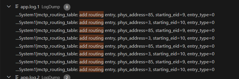

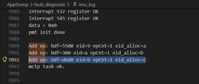

IMU 成功枚举到 MCTP EP,但是 BMC 侧 route table 中无对应成员

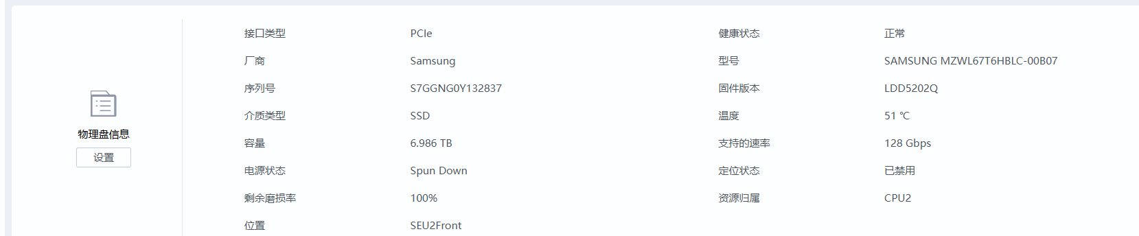

环境搭载一块 PM9D3A NVMe 硬盘
IMU 成功枚举到 NVMe 盘的 MCTP EP,但是 BMC 侧 route table 中无对应成员

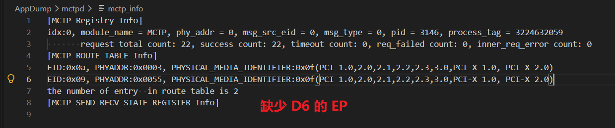

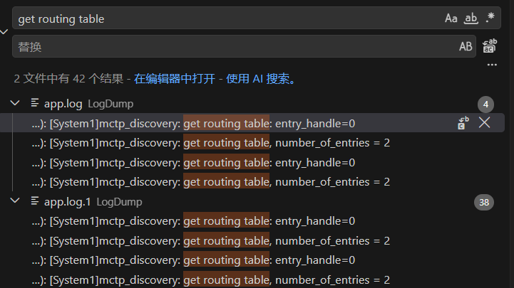

打开 mctpd 的 info 日志后,观察到 get routing table 始终只有两个成员(预期 3 个),是否可以说明 IMU 只给 BMC 上报了两个 ep,而非预期的三个,从而将问题定界在 IMU 侧?

2. 核对 BMC 路由表 mctpd get routing table 仅两个成员,缺失 PM9D3A

  1. 检查 IMU 侧日志:确认 IMU 是否成功枚举到 NVMe 盘的 MCTP EP。您已经确认 IMU 枚举成功(问题描述中已说明),因此需要进一步核对 IMU 是否向 BMC 发送了对应的路由信息。

  • 如果 mctpd 的 get routing table 始终只有两个成员,而 IMU 已成功枚举到第三个 EP,那么 IMU 很可能只向 BMC 上报了两个 EP 的路由信息,第三个 EP 的路由数据未上报。
  • 此现象可以支持将问题定界在 IMU 侧(IMU 未上报)或 IMU→BMC 通信链路(上报数据丢失/未到达)。
