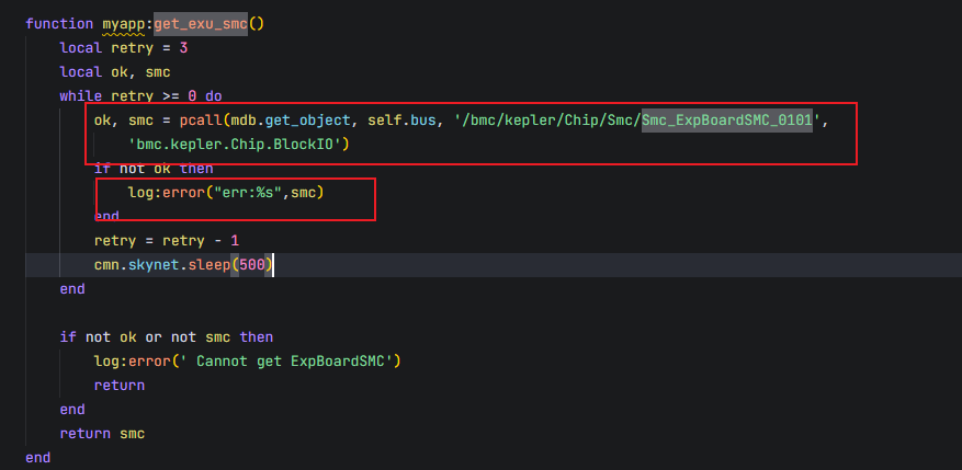

新建组件调用mdb.get_object接口获取Smc_ExpBoardSMC_0101 报错
在新建的组件中执行如下代码会报错:
报错信息如下:
err:./opt/bmc/libmc/lualib/mc/mdb/init.lua:758: invalid interface:bmc.kepler.Chip.BlockIO
已确定当前bmc有相关对象
请问下导致报错的原因会是什么呢?

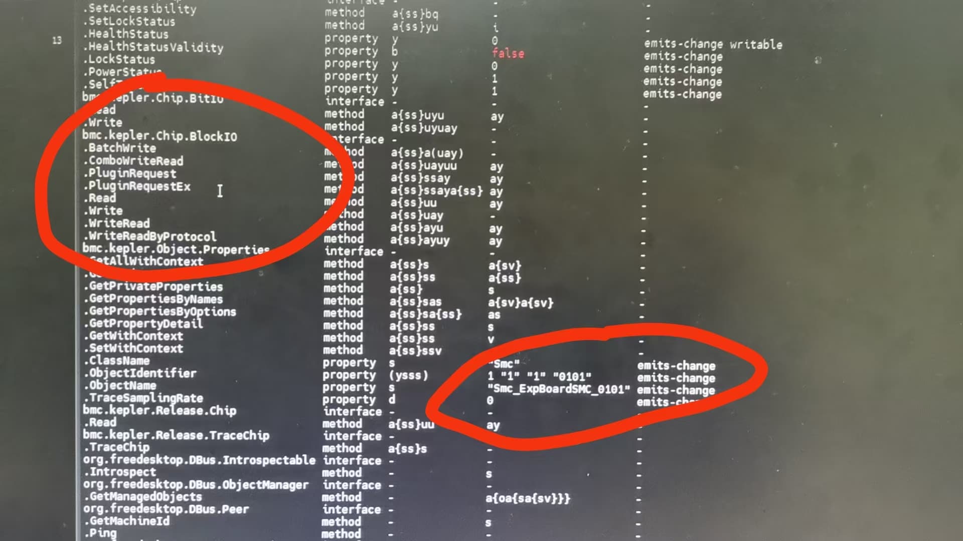

虽然您在目标对象 /bmc/kepler/Chip/Smc/Smc_ExpBoardSMC_0101 上通过 D-Bus introspection 检查到了名为 bmc.kepler.Chip.BlockIO 的接口,但实际注册时使用的接口名是 BMC.Kepler.Chip.BlockIOBmc.Kepler.Chip.BlockIO
关键区别在于大小写!
您代码中使用的接口名是 bmc.kepler.Chip.BlockIO(小写 bmckepler),而系统中真实的接口名很可能是 BMC.Kepler.Chip.BlockIOBmc.Kepler.Chip.BlockIO(首字母大写)。
D-Bus 接口名称是区分大小写的,因此即便看起来“相同”,只要拼写不同,就会导致 invalid interface 错误。

已解决,问题原因在于新组件的service.json中required未添加如下依赖,添加后bingo gen,再build组件即可
“path”: “*”,
“interface”: “bmc.kepler.Chip.BlockIO”
