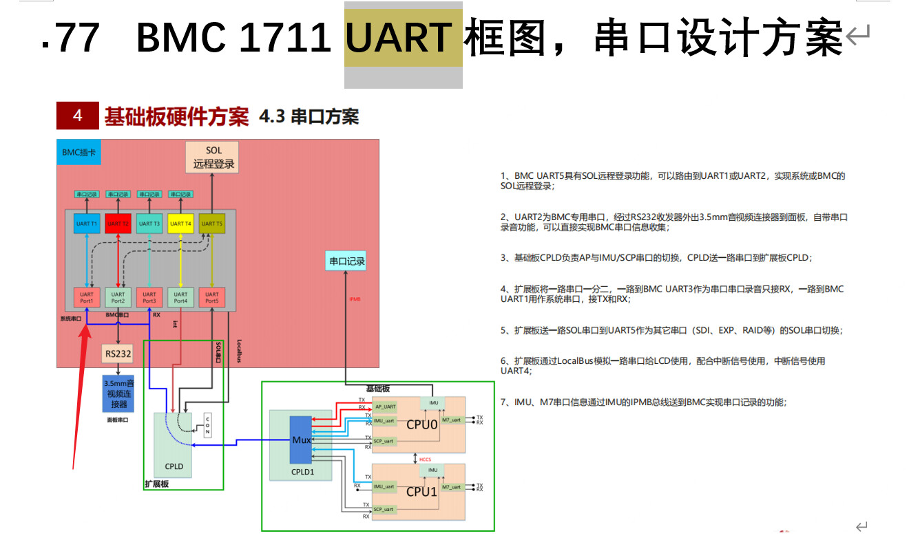

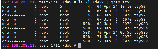

这些设备文件对应的都是什么串口呀
/dev/ttySX是uart对应的字符设备
uart2对应字符设备是ttyS0,其他是Uart x 对应ttySSx
系统串口uart1是哪个字符设备呀
系统串口不是uart1吧,一般连接OS是采用port1,用作OS串口日志收集是采用的uart3
我看的这个图,那系统串口的字符设备是哪个呀,你那个uart3只接了RX,就是只能接受cpu发过来的数据,但是没办法想系统串口写入数据吧
红色箭头吗?图里挺清楚的呀,port口
这个port口连接的就是uart1吧,如果我想使用这个port口,我应该向哪个字符设备写入数据呢?
