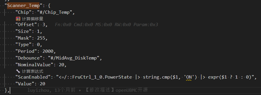

你是不是在一个Scanner里同步了另一个Scanner的属性,你这样下电属性读不通,创建对象就会失败啊
没有引用scanner
你能不能重新弄下日志,你之前发的我打不开,我要看下完整的csr配置
