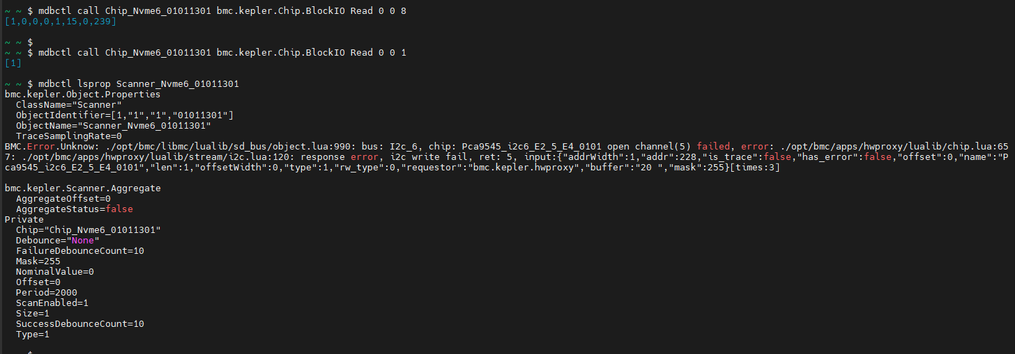

Scanner打开9548通道失败
DC cycle稳定性测试,出现一块nvme硬盘温度丢失现象,且后续一直没有恢复。
查看后台发现Scanner状态异常,导致Connector未加载,相应的Nvme对象没有创建。
直接访问Chip,是正常的;用Scanner访问,会报错(看错误描述是打开通道失败):
BMC.Error.Unknow: ./opt/bmc/libmc/lualib/sd_bus/object.lua:990: bus: I2c_6, chip: Pca9545_i2c6_E2_5_E4_0101 open channel(5) failed, error: ./opt/bmc/apps/hwproxy/lualib/chip.lua:657: ./opt/bmc/apps/hwproxy/lualib/stream/i2c.lua:120: response error, i2c write fail, ret: 5, input:{“addrWidth”:1,“addr”:228,“is_trace”:false,“has_error”:false,“offset”:0,“name”:“Pca9545_i2c6_E2_5_E4_0101”,“len”:1,“offsetWidth”:0,“type”:1,“rw_type”:0,“requestor”:“bmc.kepler.hwproxy”,“buffer”:"20 ",“mask”:255}[times:3]

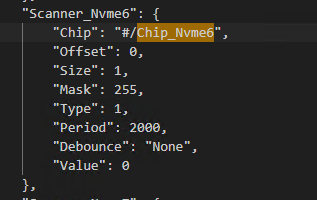

CSR配置如下:
openUBMC 2512 SP1版本
hwproxy/1.110.0@openubmc/stable#eacdf0c7950e3a3af3bf25a249beb756%1769571447.712
hwdiscovery/1.100.11@openubmc/stable#b5d8c822cd96d23d589cc5f6f18f3a26%1768459019.306

直接访问成功,Scanner显示读取失败
  1. Scanner是周期性访问,周期2秒,如果失败硬件访问失败,为了避免无效访问这个周期还会延长,所以,可以通过mdbctl连续访问持续10s ,观察是否可以稳定成功;
  2. 调试版本,可以观察一键收集日志中的器件访问统计日志,观察9545器件的成功和失败数统计,看看是否器件确实是概率性会访问失败
可以看看dmesg是否有对应的i2c报错?
