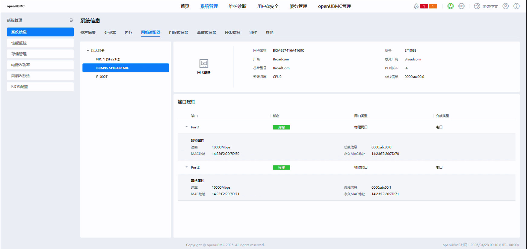

    s920x20鲲鹏高性能服务器、光润通网卡&&博通网卡环境,目前在openUBMC上适配博通和光润通网卡,目前博通网卡适配OK,光润通网卡网口信息获取失败。

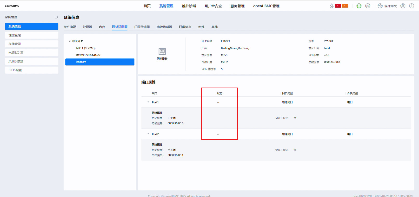

  2. 现象
    openUBMC页面上博通网卡信息正常显示,光润通网卡获取不到网口信息外,其他基本信息均能获取。
image863×254 35.7 KB

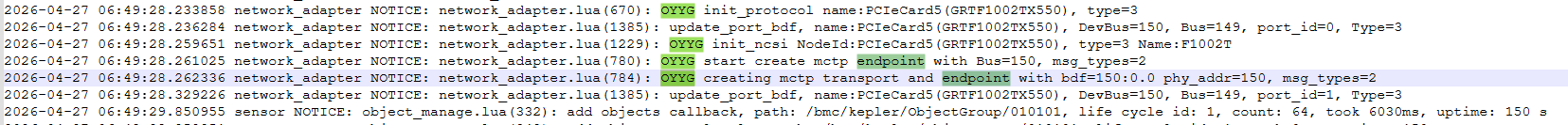

  1. 分析

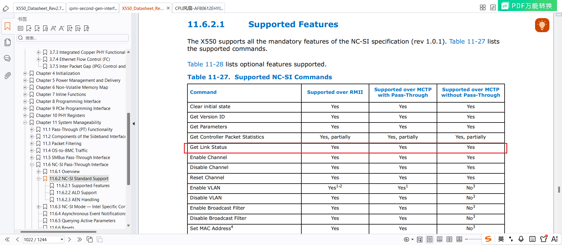

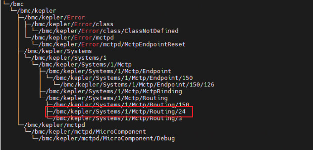

  • 厂商提供的网卡手册中,支持通过NCSI over mctp获取网口状态。

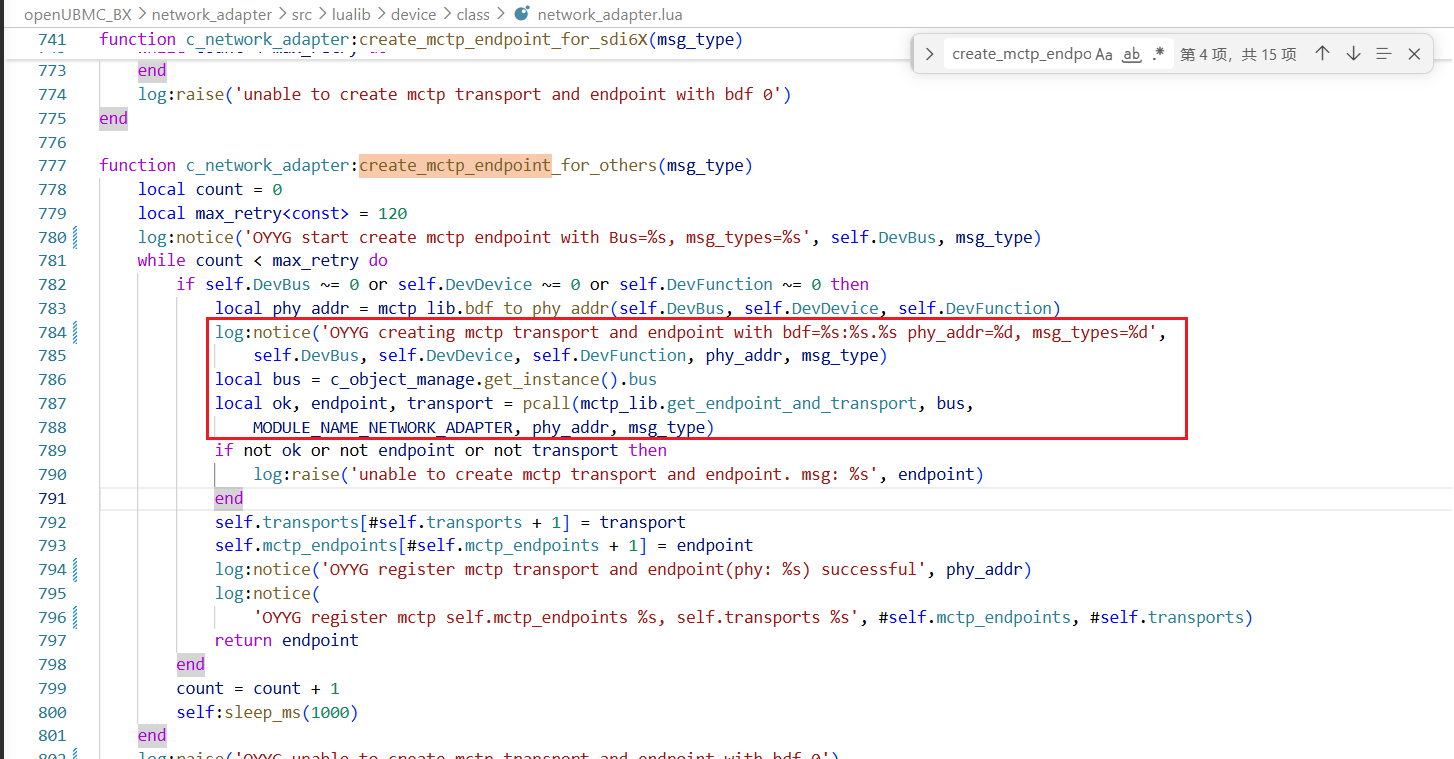

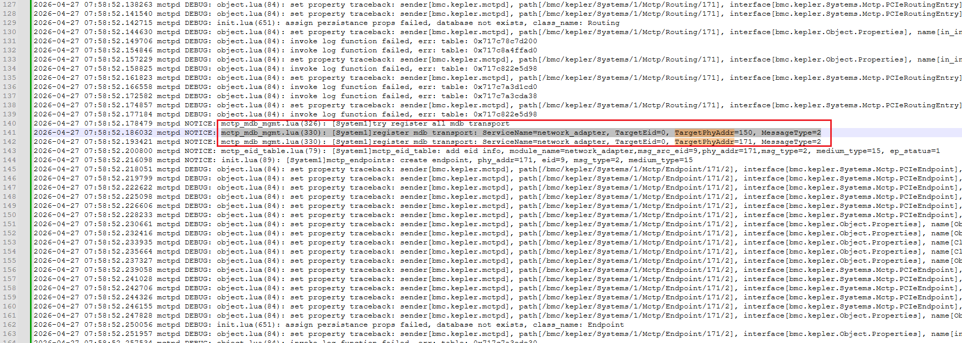

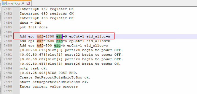

  • 代码添加打印发现光润通卡执行到创建endpoint对象阻塞,并没有创建endpoint成功或失败的打印,在mctpd组件关于光润通网卡的打印只有mctp_mdb_mgmt.lua(330): [System1]register mdb transport: ServiceName=network_adapter, TargetEid=0, TargetPhyAddr=150, MessageType=2。
  • 创建endpoint对象失败,参考社区其他帖子,可能性有bdf错误或者imu枚举的时候网卡没有响应。BMC获取到的bdf与OS下网卡bdf一致,故排除该可能;imu枚举的时候网卡没有响应,这个情况该如何排查?有没有相关调试手段可以定位?

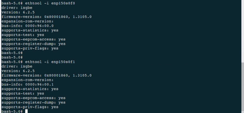

  • 该网卡驱动正常安装,OS下可以获取到驱动版本信息。
  1. 诉求
  • openUBMC适配网卡遇到创建endpoint对象失败的情况该如何分析?是否有相关的定位手段可以定位?
  • 如果是imu枚举的时候网卡没有响应,这个情况该如何排查?有没有相关调试手段可以定位?
  • 光润通网卡适配需求已评审通过合入社区2606版本,这个问题目前毫无头绪,麻烦帮忙看下。

  • network_adapter.lua 调用 mctp_lib.get_endpoint_and_transport 时阻塞。
  • 代码未进入成功或失败分支(无 raisenotice('register ...') 日志),说明 pcall 调用被长时间挂起或陷入闭源库死循环
  • mctpd 仅记录了注册 transport 的日志:
    mctp_mdb_mgmt.lua(330): register mdb transport: ServiceName=network_adapter, TargetEid=0, TargetPhyAddr=150, MessageType=2
    没有创建 Endpoint 的日志(如 create endpoint, phy_addr=...,表明 MCTP 通信未进入 Set EID 协商阶段。

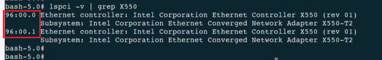

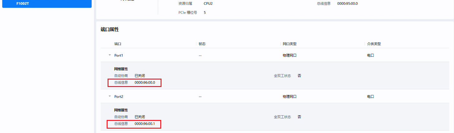

  1. BDF 错误?
    否。OS 层 lspci 显示 BDF 为 96:00.0,与 BMC 记录的 0000:96:00.0 一致,BDF 正确。

    否。Intel X550 手册明确支持 NC-SI over MCTP(Without Pass-Through)模式,但部分功能受限。

:one: 确认 MCTP 通信链路是否建立(关键步骤)
在 OpenUBMC 中,可通过以下命令检查 MCTP 资源树状态:
# 查看所有 MCTP Endpoint 对象
lsobj /bmc/kepler/Systems/1/Mctp/Endpoint
# 若未上树,查看路由信息
lsobj /bmc/kepler/Systems/1/Mctp/Routing
lsprop <RoutingEntry_Path>  # 查看 in_bound 和 out_bound 是否正确

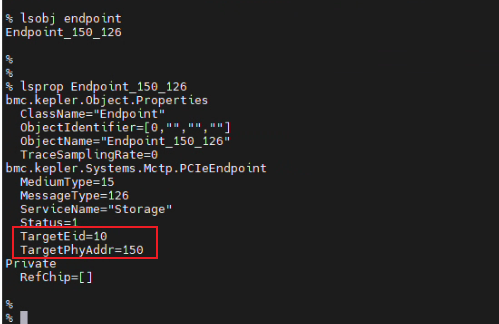

:white_check_mark: 期望结果:存在一个以 phy_addr=150bdf=96:00.0 为标识的 PCIeEndpoint
:cross_mark: 若无 Endpoint:说明 mctpd 未完成自发现流程,可能原因:
  • PCIe MCTP Capability 未被正确解析。
  • 网卡未响应 MCTP Discovery Request(如 Get MCTP Capabilities)。
  • IMU 枚举失败或设备未上线。

:three: 验证 IMU 枚举是否成功
IMU(Interconnect Management Unit)是 PCIe MCTP 枚举的关键组件。
# 查看 IMU 设备是否识别
lsobj /bmc/kepler/IMU
# 查看 IMU 扫描日志
grep -i imu /var/log/app.log
:magnifying_glass_tilted_left: 若 IMU 未发现该设备,说明 PCIe 枚举失败,可能原因:
  • PCIe 链路未训练成功(检查 pcie_device 日志)。
  • 设备未正确实现 MCTP PCIe Extensions。
  • bdf_to_phy_addr 映射错误(即使 BDF 正确,phy_addr 计算也可能异常)。

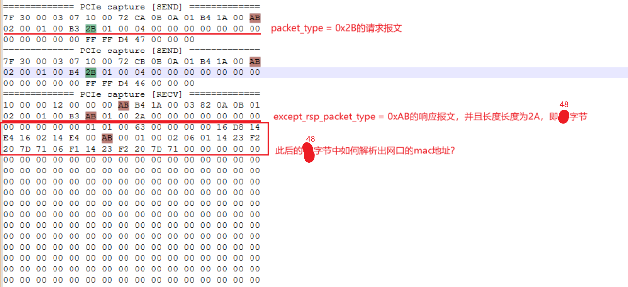

tracemctp抓报的结果如下,帮忙分析下mctp报文
