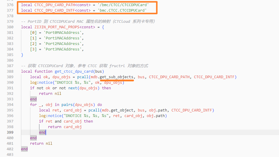

在network_adapter.lua里面新增加了一个定制查询,发现查询报错:

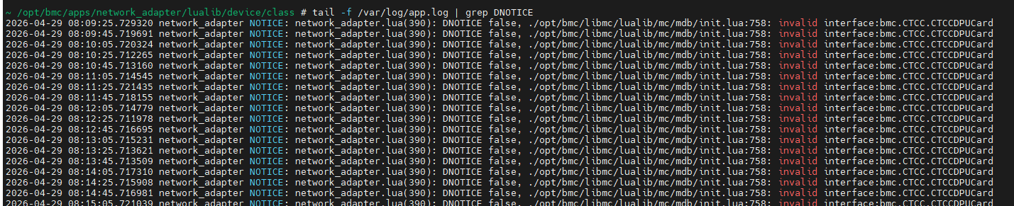

通过添加调试,发现这个接口报错
这种报错是对interface有什么要求哇?因为这边看这个是已经上树了的
且通过 GetSubObjects和GetSubPaths都能够查询到:
基础社区版本是: 25.12 LTS SP1

get_sub_objects 报错 invalid interface 问题分析与解决根据您提供的信息,您的代码在调用 mdb.get_sub_objects 时出现错误:
init.lua:758: invalid interface:bmc.CTCC.CTCCDPUCard
尽管通过 D-Bus 工具(如 buctl)可以查询到该接口和路径,但在 Lua 层面调用 mdb.get_sub_objects 时仍然报错。以下是对此问题的全面分析和解决方案。
| 项目 | 现象 |
| 错误日志 | init.lua:758: invalid interface:bmc.CTCC.CTCCDPUCard |
| 出错位置 | network_adapter.lua 中 mdb.get_sub_objects(...) 调用 |
| 接口与路径 | 接口为 bmc.CTCC.CTCCDPUCard,路径为 /bmc/CTCC/CTCCDPUCard |
| 验证手段 | buctl call GetSubObjects / GetSubPaths 可成功返回结果 |
| 基础版本 | 25.12 LTS SP1 |

结合知识库内容和实际行为,根本原因如下:
bmc.CTCC.CTCCDPUCard 未被正确声明为“自定义资源接口”libmc4lua 的 标准接口注册流程init.lua 在处理对象注册时,会对接口合法性进行校验(位于 init.lua:758)mdb.get_sub_objects 内部调用引发校验失败 → 抛出异常:invalid interface

local function get_ctcc_dpu_card_via_dbus(bus)
local service = "bmc.kepler.maca"
local path = "/bmc/CTCC/CTCCDPUCard"
local interface = "org.freedesktop.DBus.ObjectManager"
local ok, result = pcall(bus.get_managed_objects, service, path)
if not ok or not result then
log:error("Failed to call GetManagedObjects")
return nil
for object_path, interfaces in pairs(result) do
if interfaces["bmc.CTCC.CTCCDPUCard"] then
local card_obj = mdb.get_object(bus, object_path, "bmc.CTCC.CTCCDPUCard")
if card_obj then
return card_obj
return nil
优点:不依赖接口是否为“自定义资源接口”
缺点:需要手动解析对象,不如
get_sub_objects简洁
get_object 遍历路径(兜底方案)如果您已知唯一实例路径:
local function get_ctcc_dpu_card_hardcoded(bus)
local fixed_path = "/bmc/CTCC/CTCCDPUCard/CTCCDPUCard_1_0101010105"
local ok, obj = pcall(mdb.get_object, bus, fixed_path, "bmc.CTCC.CTCCDPUCard")
if ok and obj then
return obj
else
log:error("Failed to get object at %s", fixed_path)
return nil
适用于单卡、固定部署场景
不具备扩展性,不推荐长期使用
