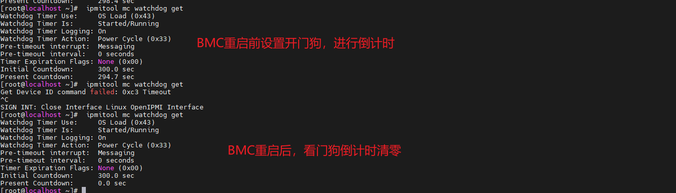

设置看门狗 点击web端bmc重启后 看门狗会清除

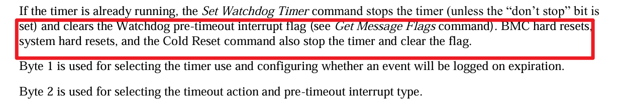

IPMI规范中的看门狗行为
根据IPMI规范说明:
  • 会停止并清除看门狗的操作包括
    • 设置看门狗定时器(Set Watchdog Timer)
    • BMC硬重启(BMC hard reset)
    • 系统硬重启(system hard reset)
    • 冷重启命令(Cold Reset command)
:warning: 特别指出:“BMC hard resets, system hard resets, and the Cold Reset command also stop the timer and clear the flag.”
这意味着按照标准,只有硬重启或特定控制命令才会导致看门狗被清除

如何验证当前行为?
您可以使用以下命令查看当前看门狗状态:
ipmitool mc watchdog get
预期输出示例:
Timer Running: yes
Timeout Action: Hard Reset
此外,可通过日志确认是否发生BMC Reboot事件,并关联Watchdog2 Deasserted等SEL记录。

设置看门狗的命令是什么
ipmitool raw 0x06 0x24 0x43 0x33 0x00 0x00 0xb8 0x0b
根据 ipmi 规范,其中 cold reset 也需要清除,web 端执行 bmc 重启属于 cold reset;因此清除是符合预期的
bmc重启后,看门狗倒计时清零,应该清除倒计时,重新计时吧
现在诉求就是,希望BMC重启后,看门狗重新计时
