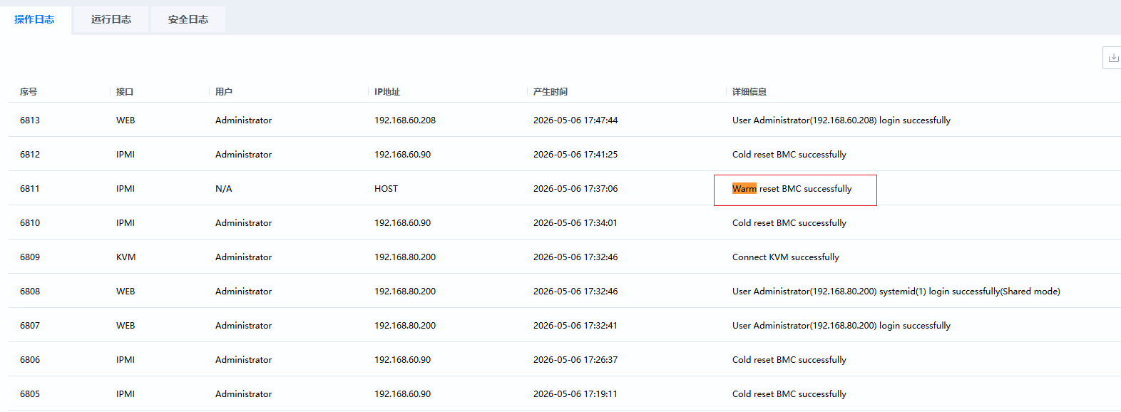

跑bmc reset cold测试时,操作日志概率出现warm reset记录
跑bmc reset cold测试时,操作日志概率出现warm reset记录,且记录是HOST端发出的,确认了没有人为发送该命令,请问该现象是否正常?

州总 dmesg日志开启了,应该收到有超过半小时的;warm reset日志记录于dmesg收集前的大概25分钟,日志中没有找到06 03的命令发送
