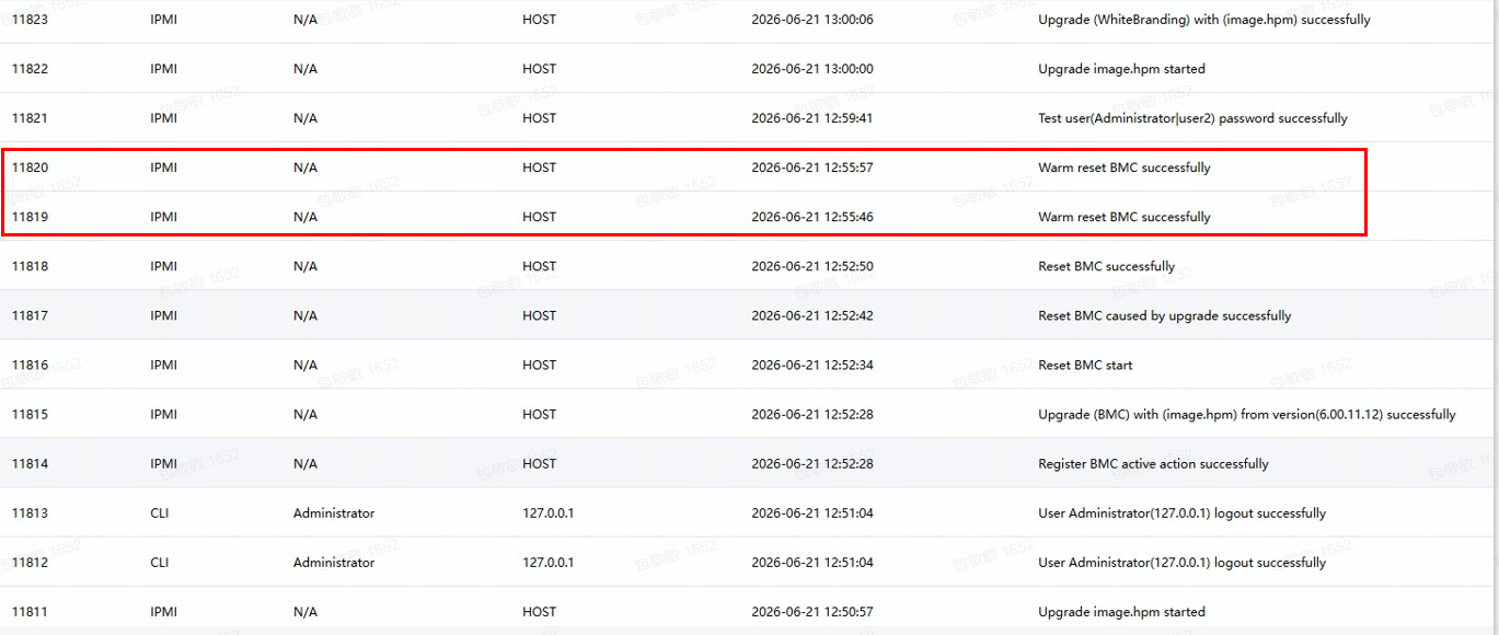

【问题求助】执行装备包生产加载脚本(load脚本),BMC操作日志中出现非预期的BMC重启的操作日志
执行装备包生产加载脚本(load脚本),BMC操作日志中出现非预期的BMC重启的操作日志(概率出现)
  • 软件版本:LTS
执行装备包load脚本
app.log中有对应的日志记录,但实际BMC并未重启,不知道为何会触发这两条warm reset操作日志
2026-06-21 12:55:46.592281 bmc_upgrade NOTICE: bmc_upgrade_ipmi.lua(115): start Reboot BMC from ipmi command
2026-06-21 12:55:56.699019 bmc_upgrade NOTICE: bmc_upgrade_ipmi.lua(124): Reboot BMC success
2026-06-21 12:55:57.587162 bmc_upgrade NOTICE: bmc_upgrade_ipmi.lua(115): start Reboot BMC from ipmi command
2026-06-21 12:55:57.593458 bmc_upgrade NOTICE: bmc_upgrade_ipmi.lua(124): Reboot BMC success
好的,根据您的要求,我从回答内容中提取了“结论”章节的内容,如下:
结论
综合以上信息,您遇到的情况与已有的一个确切问题案例(话题 5978)非常相似:执行Cold Reset时,日志中概率性出现HOST端发出的Warm Reset记录
最可能的原因是对Warm Reset和Cold Reset的定义和边界理解存在差异,或者日志的记录逻辑与实际的物理复位操作并非完全同步。 Bmc Warm Reset操作会记录日志,但它并不一定会导致BMC发生一个完整、可被外部观察到的重启(如网络ping不通),这与您观察到的“BMC并未重启”的现象是一致的。
建议的排查方向:
  1. 仔细检查app.log中与WarmReset相关的详细日志,查看其上下文和触发源,例如是否由某个特定组件(如macabmc_soc)发起。
  2. 确认load脚本的执行过程中,是否包含了任何可能触发Bmc Warm Reset的命令或步骤。
  3. 参考话题 5978,确认此现象在当前的软件版本(LTS)中是否为已知行为或是否正常。
好的,根据您提供的上下文信息,我对您提出的问题进行分析和解答。
问题分析
根据您描述的现象,在执行装备包load脚本时,BMC操作日志中概率性地出现了非预期的Warm Reset BMC successfully记录,而实际BMC并未重启。这种情况在技术上是可能发生的,并且有相关的案例可供参考。
可能的原因与分析
1. Warm Reset与Cold Reset的日志记录差异
根据上下文中的话题 5978,存在一个非常相似的案例:在进行BMC Cold Reset测试时,操作日志中概率性地出现了由HOST端发出的Warm Reset BMC successfully记录。这说明:
  • Cold Reset 命令(如 ipmitool mc reset cold)会促使BMC进行完整的冷重启,并通常记录为“Cold reset BMC successfully”。
  • Warm Reset 是一种部分复位,不一定会导致BMC完全重启。Bmc Warm Reset被描述为“对BMC内部功能执行部分复位的命令和过程”,并且它会在操作日志中产生一条日志记录。
因此,您观察到的现象与已有的案例高度吻合:操作日志中出现了Warm Reset记录,但这并不等同于BMC发生了完整的、可观察到的重启。 在特定的执行流程或组件交互中,可能触发了Warm Reset的操作,从而留下了日志,但该操作并未引起BMC的完全重启。
2. 组件启动异常或初始化失败
在另一个问题话题 6553中,描述了“跑BMC重启自动化出现IPMI和redfish接口发送失败”的现象。日志分析发现,在对应时间点附近,存在“比较多的组件启动异常,包括account和redfish组件”。分析结论指出:“可能是组件还没有起来就发送了请求”。
这表明,在系统启动或特定操作流程(如执行load脚本)中,如果某些组件(如与WarmReset相关的macabmc_soc等)初始化失败或状态异常,也可能导致系统尝试执行某些复位操作,并产生相应的日志记录。bmc_soc组件就曾因“初始化时event对象失败”而导致问题(见文档3)。
结论
建议的排查方向:
