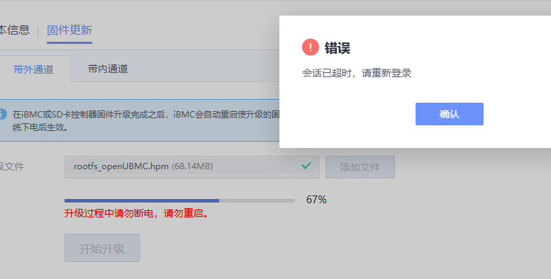

BMC 3.01.00.10版本 升级 openubmc失败
参考着BMC 3.xx.xx.xx版本升级openubmc指导 的指导 升级BMC,
但是升级到67%左右的时候 查看BMC串口发现 内核panic报错 自动重启了;
按照指导文档里 确认修改了 步骤3的 BMC->iBMC, 还会是什么问题? 麻烦指导下

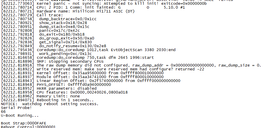

  • 失败节点:升级进度显示约 67%,串口日志中出现 Kernel Panic。
  • 关键错误日志:
    kernel panic - not syncing: Attempted to kill init! exitcode=0x00000000b
    CPU: 2 PID: 1 Comm: init Tainted: G        O   5.10.0 #1
    Hardware name: Hisilicon Hi1711 ASIC (DT)
    Call trace: ...
    Rebooting in 1 seconds...
  • 结果:系统自动重启,升级失败或回退到原 iBMC 版本。

:warning: 日志线索提示:
write reserved mem: make sure reserved mem had configure? returned -22
此错误明确指出系统尝试写入保留内存区域失败,说明 设备树中关于 reserved memory 的定义缺失或配置不当,是引发 init 崩溃的直接技术原因。

我也遇到了这个问题,请问一下是怎么解决的
上面的问题 跟 载板的DDR配置有关, BMC模组的一个PF_13的配置管脚
