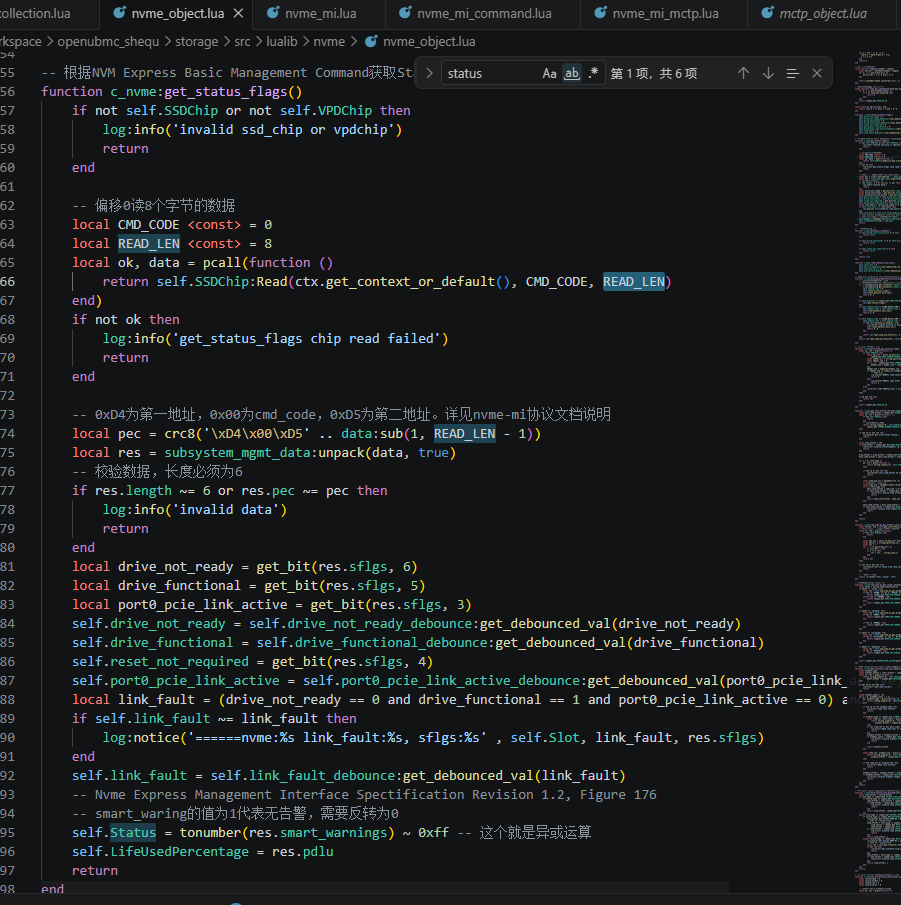

nvme盘的温度在哪赋值的
基于2512_LTS的openubmc版本
请问NVMe盘的TemperatureCelsius属性是在哪赋值的?
在代码里看到了从SSDChip读数据的地方,但是并没有看到将subsystem_mgmt_data.ctemp赋值给self.TemperatureCelsius的地方:
全局搜索也没找到像是的赋值的地方,请问nvme盘drive对象的self.TemperatureCelsius是在哪赋值的?

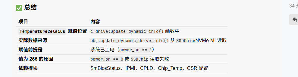

:white_check_mark: 总结
TemperatureCelsius 赋值位置 c_drive:update_dynamic_info() 函数中
实际数据来源 obj:update_dynamic_drive_info()SSDChip/NVMe-MI 读取
赋值前提是 系统已上电(power_on == 1
值为 255 的原因 power_on == 0SSDChip 读取失败
依赖模块 SmBiosStatus、IPMI、CPLD、Chip_Temp、CSR 配置

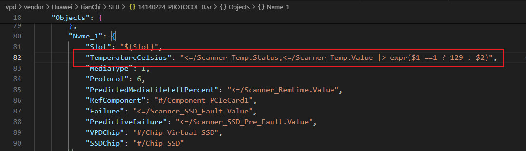

这里说的info.TemperatureCelsius来自于c_nvme:update_dynamic_drive_info()中的dynamic_info.TemperatureCelsius,而dynamic_info.TemperatureCelsius来自于self.TemperatureCelsius,找不到self.TemperatureCelsius的赋值之处
PROTOCOL sr中有配置数据源
