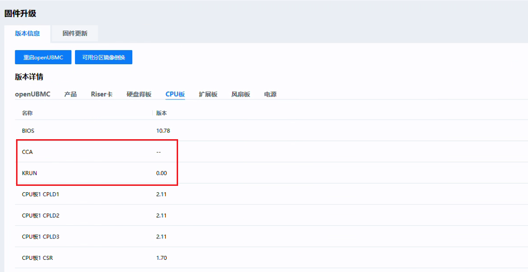

使用社区26.03版本,在固件升级——>版本信息页面——>CPU页签新增了CCA和KRUN版本信息,但显示的版本信息显示默认值,如图。
CPU板页签添加CCA和KRUN版本信息在社区已经通过评审。

请问CCA与KRUN的版本信息也是需要制作HPM包升级后才能显示对应版本信息吗?如果是CCA和KRUN的固件该怎么制作?

:pushpin: 结论:当前显示为默认值是正常的。只有完成 Krun 和 CCA(RMM)固件的 HPM 包升级后,版本信息才会真实更新。

:brick: 四、为什么默认显示“0.00”或“–”?
固件类型 默认值 原因
Krun 0.00 CSR 配置中定义了默认值;未升级则不上报真实版本
CCA/RMM -- 固件未升级或不存在,库存中无记录
这属于 正常现象,并非 Bug。只有当对应固件成功升级并激活后,系统才会获取真实版本。

CCA与KRUN的版本信息需要升级后才能显示对应版本信息
好的,那CCA与KRUN版本是在出厂时会有吗?比如BMC和cpld都有出厂版本。现在是未升级版本导致未显示版本信息,那升级包伙伴如何获取或制作呢?
后面官网会有对应固件包提供,现在需要的话请联系技术支持
好的,了解了
