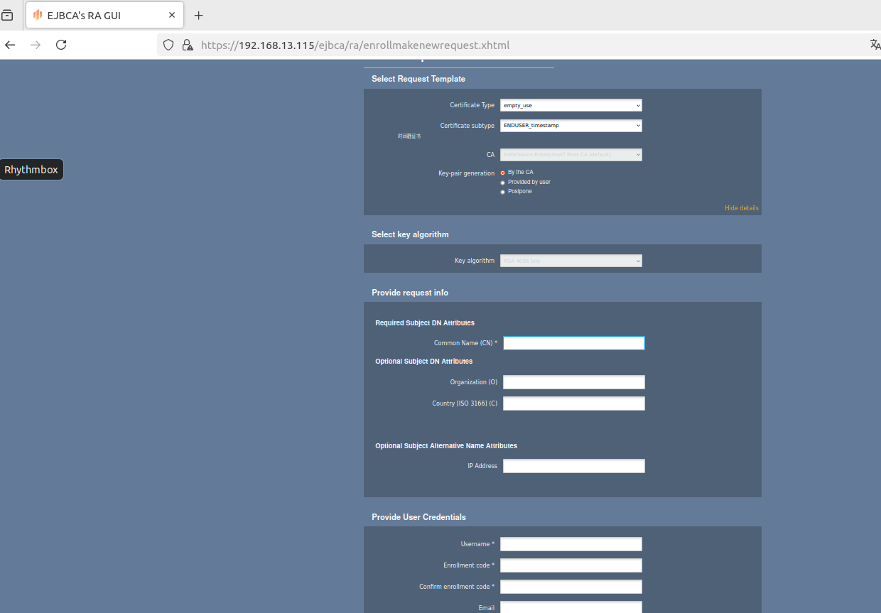

好的。那用证书服务器时候,这个BMC证书教程里面tsa.cnf文件怎么处理。我们是使用ejbca搭建的证书服务器。在ejbca中,依赖证书模板和终端实体模板来提供 默认的RA界面用来申请证书
这个工具我没接触过唉。
我们准备先搭建sign server 服务验证tsa模块了。
