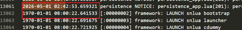

初步分析如下
1、问题时间线:
5.102:42:47执行AC
5.102:50:10 ping BMC ip不通
5.103:03:56 ping不 通
5.103:04:xx认为 用例 失 败

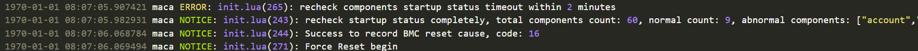

2、02:42:47执行AC 2分钟后,maca组件出现大量app 启动自检失败
在AC后的3分55秒时,最终提示启动检查失败(这次并没有Force Reset begin打印)
距离AC大约5分钟时,再次出现maca报错并在8分钟附近重启BMC
这个时候从AC开始到现在,实际时间已经是5.102:49:53左右,5.102:50:10 ping BMC ip,BMC又在重启中,自然ping 不通
