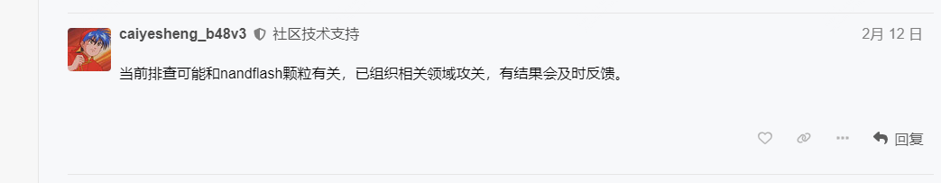

当前定位出是flash颗粒问题,建议移步鲲鹏社区咨询,定位流程如下:
