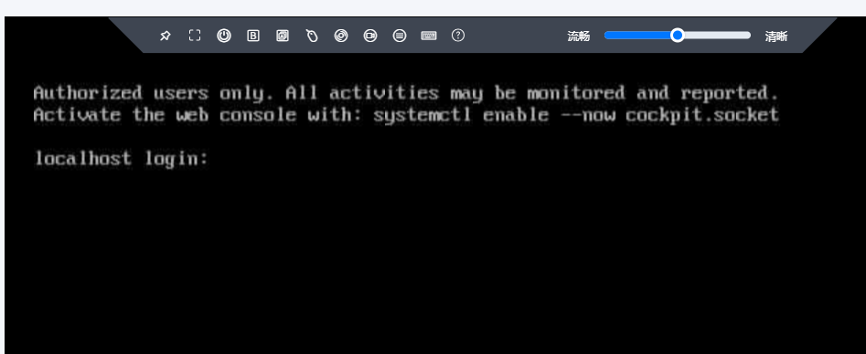

KVM不响应按键
KVM可以看到OS界面,键盘、软键盘都没有响应
