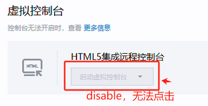

客户基于1711模组和920模组自行设计的载板,在使用KVM功能时出现了两个异常场景:

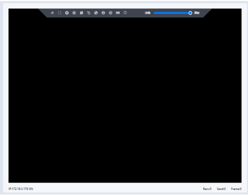

1、下电状态,重启openUBMC,KVM黑屏无状态显示,上电后重新进入KVM仍然黑屏也不显示任何信息,需要上电状态重启openUBMC后才能恢复正常。

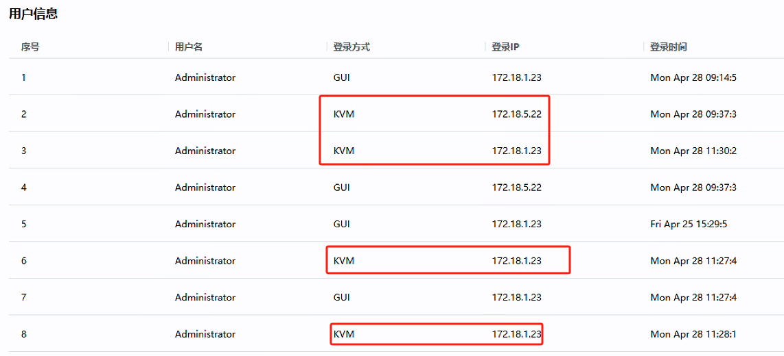

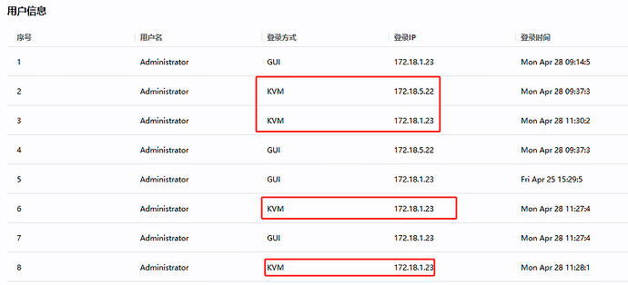

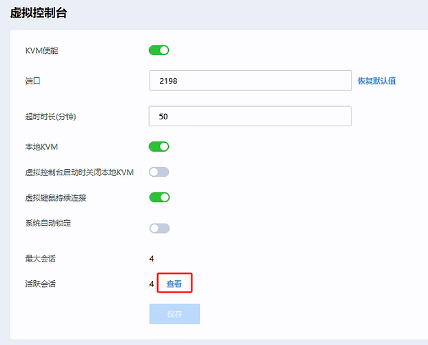

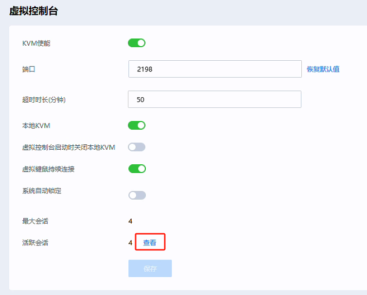

2、在黑屏异常状态时,KVM会话没有释放,一个用户使用KVM时,多次进入和退出KVM后,首页KVM无法点击进入。排查发现同一IP KVM会话数量到达最大上限的4个,需要注销其中的几个才能正常访问KVM

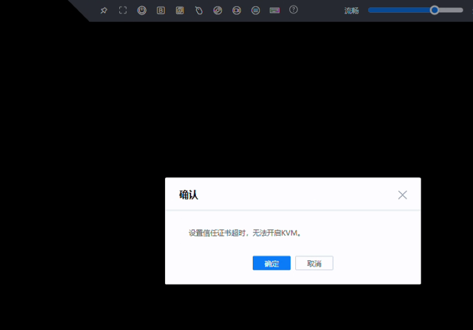

3、有时候也会出现这个提示,但是还没有找到规律。

比较可能是硬件问题,建议近端接显示器进一步定位
近端接显示器 测试下来一直是正常的
可以在bmc和客户端两侧抓包看看报文交互是否正常
