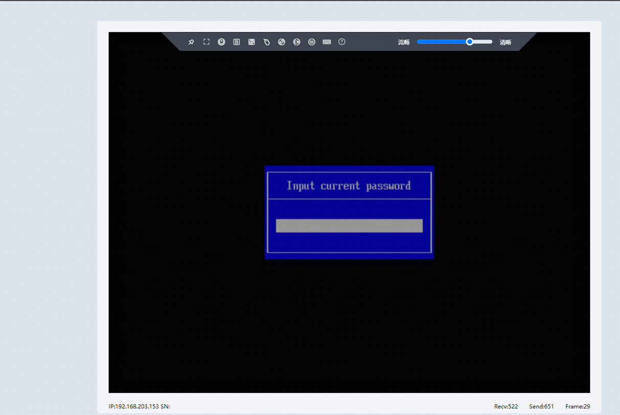

【KVM】键鼠输入无反应
在某次重启os的时候,键鼠输入没有任何反应,卡在bios密码输入界面,但是通过sol串口可以输入密码
openUBMC 2512 LTS SP-1
重启os,卡在bios密码输入页面没反应
可以正常操作kvm
kvm键鼠输入无反应
重启os可恢复

查看一下对应时间的 app.log 是否有相关错误日志呢
日志:
HuaKunAT525B2_20260408-1630.z01.txt (8 MB)
HuaKunAT525B2_20260408-1630.zip (4.9 MB)
我在输入键盘时,看了app日志没有看到有错误打印,一键收集日志已经审批通过了,你看下呢,是不是这个链接中说的usb-device 0没枚举到?KVM常见问题定位指南 | 文档中心 | openUBMC
是的,在一键收集中搜索关键字 was not queued,就可以看到枚举相关的日志
这个问题社区有解决计划吗?没枚举到的具体根因是什么呀?
需要sdk定位后再确认
换一下bios看看,没进入OS那基本上BIOS这块了。bios framebuffer驱动和bmc kvm需要联合debug调试。
这是概率性的问题,感觉不好搞
概率性问题可以尝试多复现几次
这个问题我们也遇到了,也是在重启到BIOS界面时出现的
请问有什么进展吗?也遇到了相同问题,区别在于已经进入OS了,设备重启、AC也无法恢复正常 KVM不响应按键 - 交流互助区 - openUBMC 论坛
软键盘是否可以输入?如果软键盘可以输入,检查一下ScrLk按键是否亮起,亮起会导致KVM无法输入
软键盘也不行,问题是必现的,优先排查硬件看看
