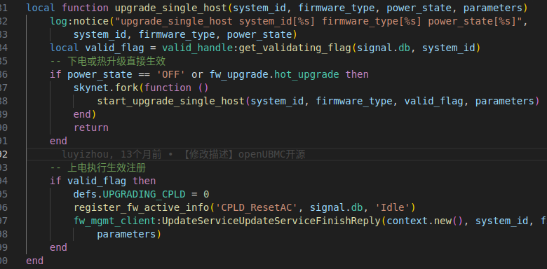

cpld在线升级现象不一致
仅uid配置不同的update.cfg配置文件cpld打包,在线升级交换板和华为SEU现象不一致
交换板CPLD在线升级
配置为冷升级,多厂商日志中也确认为冷升级升级
1.OS上电升级:立即生效,升级中有一段时间无法读取版本号,升级完成后smc读取版本号变更
2.OS下电升级:立即生效,现象与上电一致
华为SEU(00000001030302023936)
1.OS上电升级:AC生效,升级前后版本号没有变更,AC后版本号发生变更
2.OS下电升级:立即生效,升级途中也能读取版本号,升级完成后版本号发生变更
下附general_hardware,firmware_mgmt两个组件升级过程中的日志
冷升级配置 交换板 上电状态

2026-05-19 15:05:22.767059 general_hardware NOTICE: fructl_handler.lua(57): get_host_type: get host type Singlehost
2026-05-19 15:05:22.774608 general_hardware NOTICE: fructl_handler.lua(76): get_power_state: system[1] get power power ON
2026-05-19 15:05:22.777001 general_hardware NOTICE: signal.lua(182): upgrade_single_host system_id[1] firmware_type[BP_Cpld] power_state[ON]
2026-05-19 15:05:22.779362 general_hardware NOTICE: valid.lua(222): [cpld]get system_id = 1 ValidatingCpldFlag = true
2026-05-19 15:05:22.786967 general_hardware NOTICE: fructl_handler.lua(57): get_host_type: get host type Singlehost
2026-05-19 15:05:22.789797 general_hardware NOTICE: fw_cfgs.lua(69): check fw uid(00000055040170260004) id(255) id_ex(4294967295) exist success
2026-05-19 15:05:22.791061 general_hardware NOTICE: signal.lua(50): [CPLD]Register Active Action start firmware_id = CPLD_ResetAC active_condition = PowerOff active_mode = ResetAC
2026-05-19 15:05:22.798572 firmware_mgmt ERROR: active_info.lua(217): Already exists the same id:[CPLD_ResetAC]
2026-05-19 15:05:22.799152 firmware_mgmt ERROR: active_info.lua(231): check reg param id:[CPLD_ResetAC] is invalid
2026-05-19 15:05:22.804960 firmware_mgmt NOTICE: info_mgmt.lua(240): info_key(1_BP_Cpld_981586071) upgrade set_stage: DIFF_FINISH -> CLEAR, 99
2026-05-19 15:05:22.852087 firmware_mgmt NOTICE: task_instance.lua(266): wait_msg_result stage=CLEAR, timeout=600S, loop=1

冷升级的cpld可以配置一个生效条件(例如OS下电,不过也可以配置为别的)
这里是指这段代码吗?目前没有看到还能在哪里可以配置这个条件
冷升级的生效条件是配置在CSR里面的,LogicFirmware对象下的ValidCondition属性即为生效条件。fw_init.lua文件末尾创建对象的流程即为接收到LogicFirmware对象分发的处理流程,会将ValidCondition保存在内部的变量valid_condition中。后续升级finfish阶段中判断是否需要注册生效条件时,会走到signal.lua文件中的get_active_condition函数,判断生效条件是什么。
