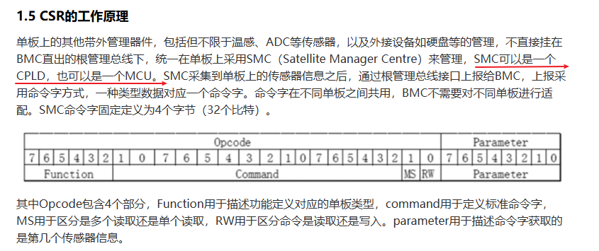

SMC是内部定义的一种协议,基于I2c封装。MCU或者CPLD上有固件处理SMC消息,进行封装和解析。

根据提供的上下文信息,SMC(System Management Controller)不是纯粹的“固件”,而是一种基于硬件和协议的综合管理实体。我们可以从以下几个方面来理解:
SMC 是固件吗?
  • 并非单一的固件:SMC 的实现方式多样。它可以是一个 CPLD(复杂可编程逻辑器件),也可以是一个 MCU(微控制器单元)。在这些硬件上运行的固件负责处理 SMC 消息的封装和解析。
  • 它是一种协议和硬件抽象:SMC 本质上是一种 内部定义的协议,基于 I2C 通信协议进行封装。它的核心作用是统一管理单板上的各种带外管理器件(如传感器),并通过标准化的命令字与 BMC(基板管理控制器)通信,实现软硬件解耦。
  • 总结:SMC 是一个由硬件(CPLD/MCU芯片)和运行其上的固件共同构成的系统管理控制器,负责管理和转发 BMC 与外围设备(如 VRD、传感器)之间的请求。
