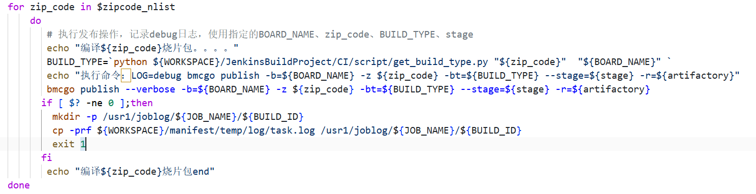

当前在对单板进行编译打包的时候,通过制造编码 循环处理。
问题:制造编码越多,耗时就越久,有的任务执行会超过2小时。
使用并行任务。通过参数区分不同的任务。

在同一台宿主机使用并行构建会出现不可预计的失败问题,应采用分发节点,使用不同的宿主机并行构建
那就是通过对每个zip_code分发一台机器或者一个独立容器去编译打包,并行执行,最后将所有产物收集统一上传。这样是正确的吧。
那就是通过对每个zip_code分发一台机器或者一个独立容器去编译打包,并行执行,最后将所有产物收集统一上传。是这样吧。
是的。 不过不需要统一上传。 每个容器执行完就可以独立执行上传,根据manifest.yml里zip_code 指定的归档路径上传到指定的地方,毕竟上传也是耗时的。
