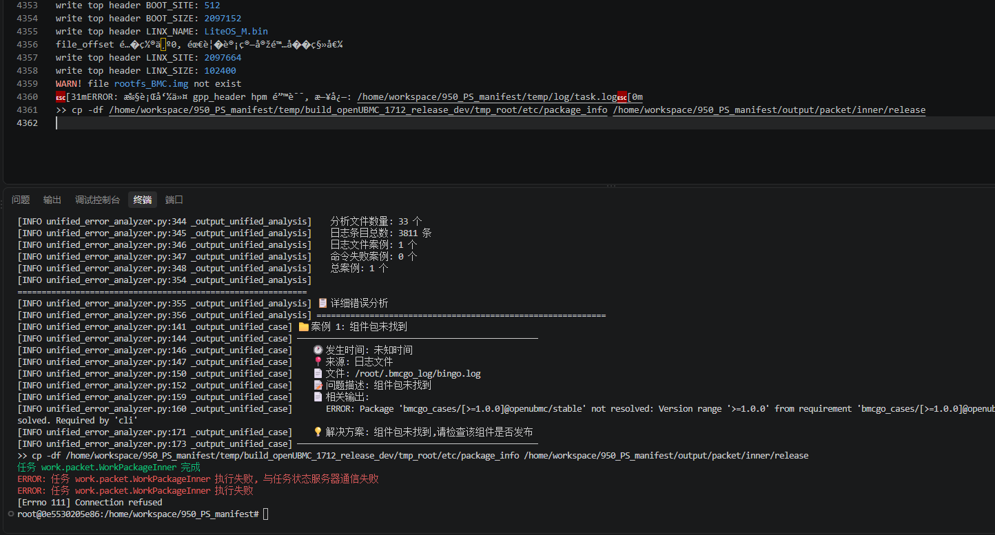

2606 1712构建gpp配置报错
基于2606 进行1712构建

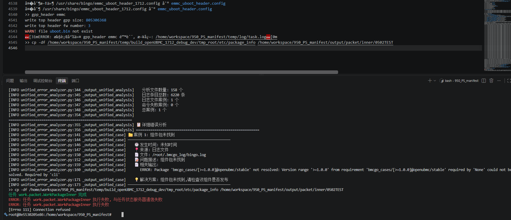

使用bmcgo publish -b “${board}” -sc default -bt release -r "${remote}"命令构建,报如下错误:
使用bmcgo publish -z 0502TEST -b “${board}” -r "${remote}"命令构建,报如下错误:
bmcgo版本如下:
manifest.txt (22.9 KB)
manifest配置见附件
个人觉得这是bingo/bmcgo兼容性问题,希望可以确认一下

bmcgo生成的镜像文件是rootfs_iBMC.img(bingo生成的是rootfs_BMC.img),根据你的报错,应该是emmc_header.config、emmc_uboot_header.config、hpm_header.config这三个配置文件的ROOTFS_NAME相似配置有问题,应该配置成rootfs_iBMC.img,实际配置成了rootfs_BMC.img。
可以manfiest仓全局搜索rootfs_BMC.img文本,应该可以快速定位到配置错误。
有新进展请及时反馈,如已解决请及时关闭,请勿长期不反馈新进展。
manifest的schema从schema: /usr/share/bingo/schema/manifest.schema.json改为schema: /usr/share/bmcgo/schema/manifest.schema.json后解决 目前对伙伴bmcgo出包还是不够友好,希望可以重点优化一下
