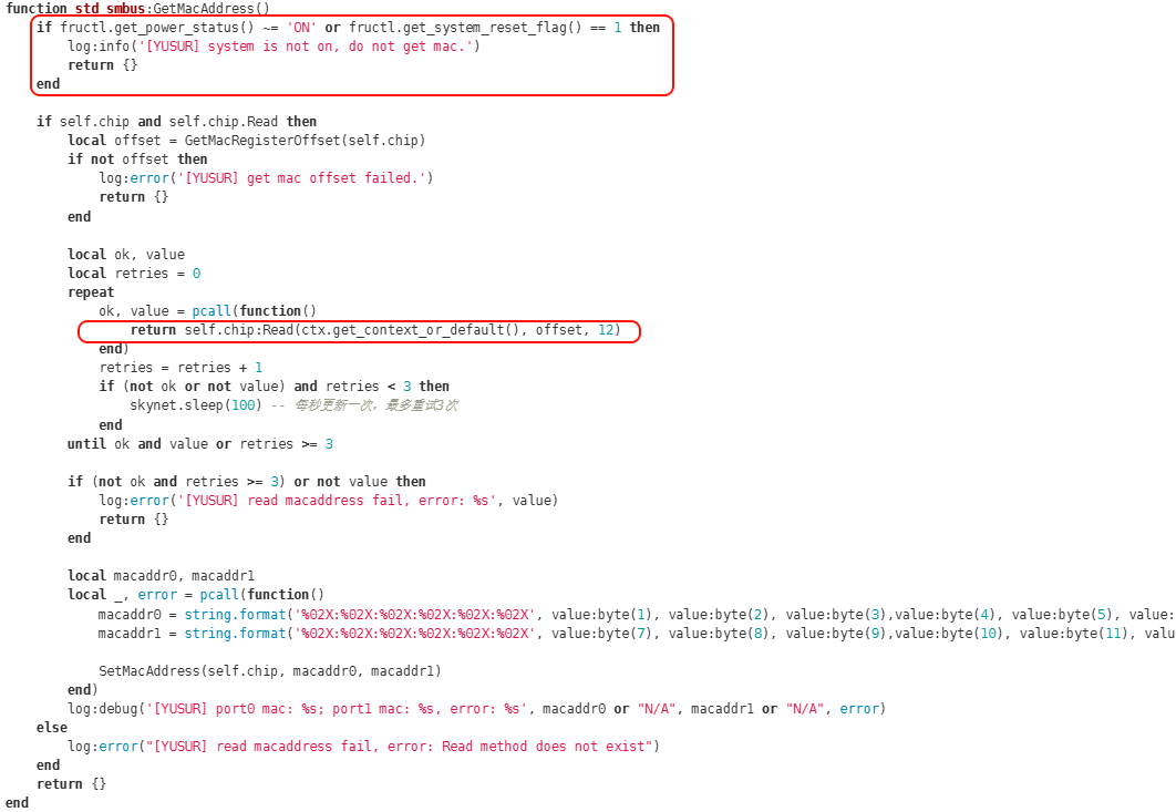

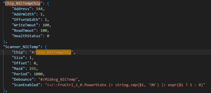

当前网卡在CSR中配置Scanner去获取温度,在代码中通过调用Chip下Read()方法获取MacAddress;

  1. 去掉对下电和复位的拦截,然后系统强制下电后,则会通过i2c访问网卡寄存器获取温度和mac,报访问失败,
然后间隔15秒左右后产生和Riser上的MCU通信告警;
  1. 包括将系统下电后手动call访问对应Chip也会产生和MCU的通信告警
  2. [第三步]
1、复现过程中发现,当系统下电后,只要访问过一次网卡寄存器,就会出现和MCU通信失败的告警;但是当系统上电时,是和MCU的通信检测先通,然后过1分钟左右,读取mac才会正常;
想问一下,下电后访问网卡侧寄存器这个动作具体是触发了什么导致和MCU的通信检测也会失败?
2、应该怎么样来避免,当前我在lua和csr中都配置有上电检查,lua中多检查了下复位属性情况,但在长时间DC中还是产生了一次告警。

    • CSR配置:您已经在 Scanner_NICTemp 中使用了 ScanEnabled 表达式来检查电源状态 (FruCtrl_1_0.PowerState)。请确保该检查在系统下电后能可靠地返回 false,从而禁用Scanner。确认电源状态值在强制下电后能准确反映 OFF 状态。
    • Lua代码:您提供的 GetMacAddress 函数已经包含了电源状态和复位标志的检查:
      if fructl.get_power_status() ~= 'ON' or fructl.get_system_reset_flag() == 1 then
          log:info('[YUSUR] system is not on, do not get mac.')
          return {}
      需要检查fructl.get_power_status() 函数在系统强制下电后的瞬间是否准确返回 'ON' 以外的值。如果存在短暂的状态延迟(例如,在状态变为 'OFFING' 瞬间,旧状态仍为 'ON'),则可能导致检查失效。同时,您还额外检查了 fructl.get_system_reset_flag(),这个逻辑是正确的。

    • 您的日志显示,在强制下电命令执行后,约16秒后才产生告警。而您的日志中也提到,Scanner的状态只在第一次DC时被设置为0(change scan enabled to: 0)。这意味着,在大量连续的DC测试中,Scanner可能在下电后的一小段时间窗口内被错误地重新启用,或者存在某个路径绕过了检查。
    • 建议:检查在连续DC操作中,ScanEnabled 条件是否会因为某些事件(如状态短暂闪烁)而被误判为真。确保在电源状态明确为“非ON”时,所有与网卡相关的访问路径都被坚决地阻断。
