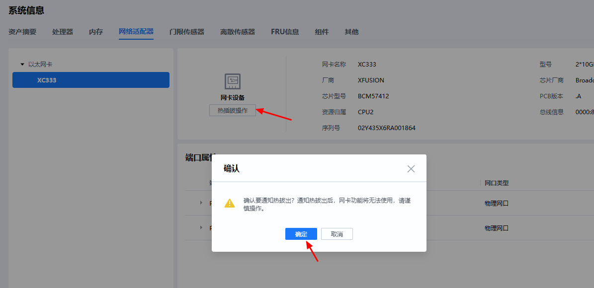

OCP网卡通知热拔后,进行强制下电再上电,概率出现获取不到网卡温度告警
OCP网卡通知热拔后,近端不拔出网卡,等待20分钟,BMC界面操作强制下单再上电,BMC概率出现获取网卡温度失败告警

  1. 网卡页面点击OCP卡热插拔
  2. 等待20分钟
  3. 强制下电再上电
不产生任何告警

  • 操作流程:
    1. 在 BMC Web 界面点击对某 OCP 网卡(型号:XC333)执行“通知热拔”;
    2. 实际未物理拔出网卡,等待约 20 分钟;
    3. 执行“强制下电 → 上电”操作;
    4. 系统上电过程中,BMC 概率性产生“Failed to obtain data of the OCP card temperature”告警。
